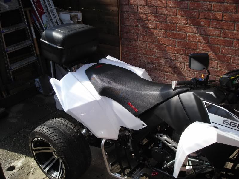

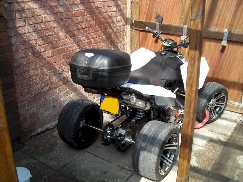

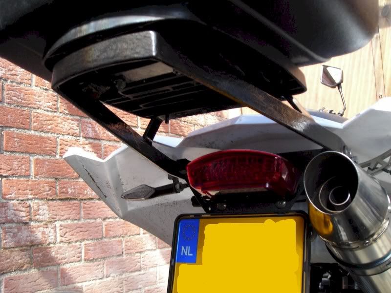

Aangezien ik een beetje gek werd (in hoeverre dat nog erger kon worden) van het rammelen als ik mijn slot aan de voorbumper hing tijdens het rijden.
En dat een slot van 5 kilo in een rugzak me na 650 km gereden te hebben een paar schouders op leverde die 's avonds smeekte om een massage ben ik eens gaan zoeken op marktplaats voor een top koffer inclusief frame.
Nou stond er al een tijdje een Yamaha ZX10 frame inclusief koffer te koop aangeboden. Ik die man gebeld en de maten na gevraagd. En warempel die komen dus exact overeen met de breedte van waar de standaard beugel hangt.
Dus beugel in gekort was 25 cm te lang. Nieuwe gaten geboord en 2 sleufgaten. Frame geschuurd en in de Hamerite. Drogen en geplaatst. Voordeel is nu ook dat ik mijn helm niet meer aan de ketting hoef te hangen want die kan mooi in de koffer als mijn ketting aan mijn wielen hangt.
Koffer is tevens afneembaar dus voor toer tochten in de buurt kan ik hem er altijd weer af nemen.
Even een foto vanuit de schuur want het komt hier met bakken uit de lucht denderen.
