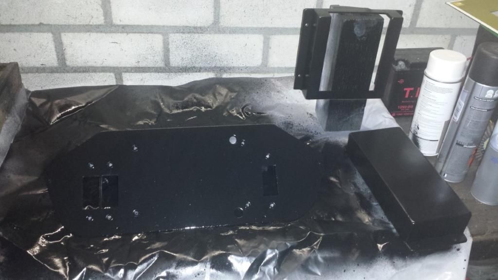

Eerste update dit jaar en het begint al goed. De topkoffer heb ik dit weekend helemaal af gekregen.
De beschermingsplaten zijn allemaal zwart gespoten. Heb dit zelf even gedaan en ziet er toch ook nog best goed uit.

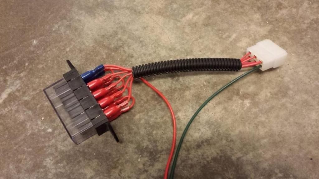

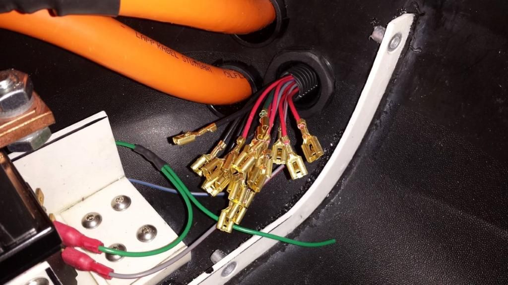

De platen wil ik toch altijd los kunnen halen dus heb weer wat connectors gekocht voor alle draden. De topkoffer zelf is al waterdicht, hier heb ik dus geen waterdichte connectors voor nodig. Eerst weer alle contacten erop.
Met de connectors erop.

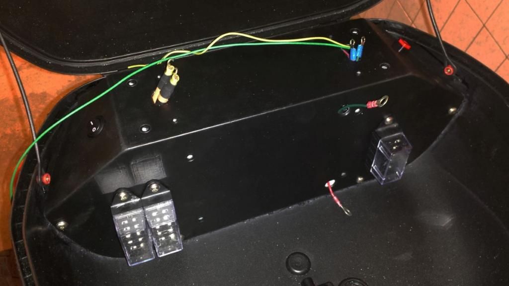

Aangezien ik de kabelboom compleet nieuw gemaakt heb wou ik ook een beetje extra veiligheid, heb een aantal zekeringenkastjes gekocht waarmee elk stroomcircuit apart is gezekerd. Was wel weer heel wat werk om het allemaal aan te sluiten maar het is straks heel handig in gebruik.
De draden voor tussen de DC-DC omvormer, 12V accu en kabelboom waren ook heel leuk om precies op maat te maken. De + kabel van de DC-DC omvormer is ook nog apart gezekerd.
Alles vast gezet op de beschermingsplaat. Nu weten jullie dus waar alle gaten die ik erin had gemaakt voor dienen. :)
Was even wat werk om alles aangesloten te krijgen voordat de plaat vast kon worden gezet maar uiteindelijk ziet het er toch erg netjes uit nu.

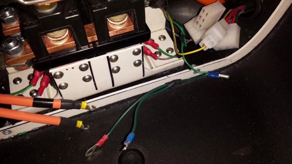

DC-DC omvormer vast gezet en aangesloten.
En daar ook nog de beschermkap overheen.
De 12V accu sluit ik voorlopig nog niet aan. Heb dit even gedaan maar zag toen dat de DC-DC omvormer een klein beetje stroom trekt. Kan ik dus pas aansluiten als ook het hele accupakket is aangesloten zodat de DC-DC omvormer de 12V accu blijft bijladen. Daar ga ik me de komende dagen ook mee bezig houden. Wordt dus wat spannender aangezien ik dan niet meer met 12V werk maar 72V. ;)
