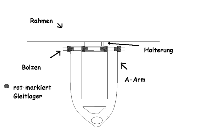

het problem is dat het niet gelagerd is en er al te veel spelling op de as zit als je hem helemaal vast trekt veert hij niet meer zit je hem iets losser dan heb je al spelling eigenlijk zou je er teflon bussen voor moeten maken .
hier iets van een duits forum
[urlAfbeelding][/url]

Berichtdoor dimpower » 13 dec 2011 22:18
bedankt,daar kan ik al iets mee. :thumbup:

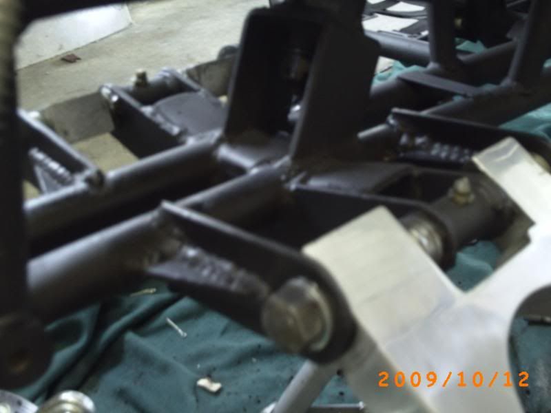

dimpower ik zal eens gaan kijken thanks
bussen van de a-armen zijn 11mm dus m10 bouten hebben nu al spelling (zijn gelaste bussen dus een naad in het midden wat al spelling veroorzaakt)
ik ga de bussen uitboren met 12 mm
[url]Afbeelding[/url]

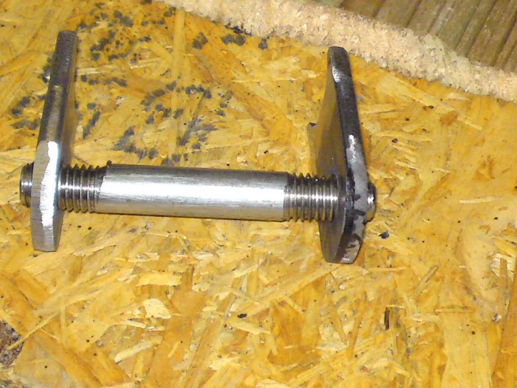

nieuwe as voor in de a-armen rvs
met dank aan de lasser :thumbup:
