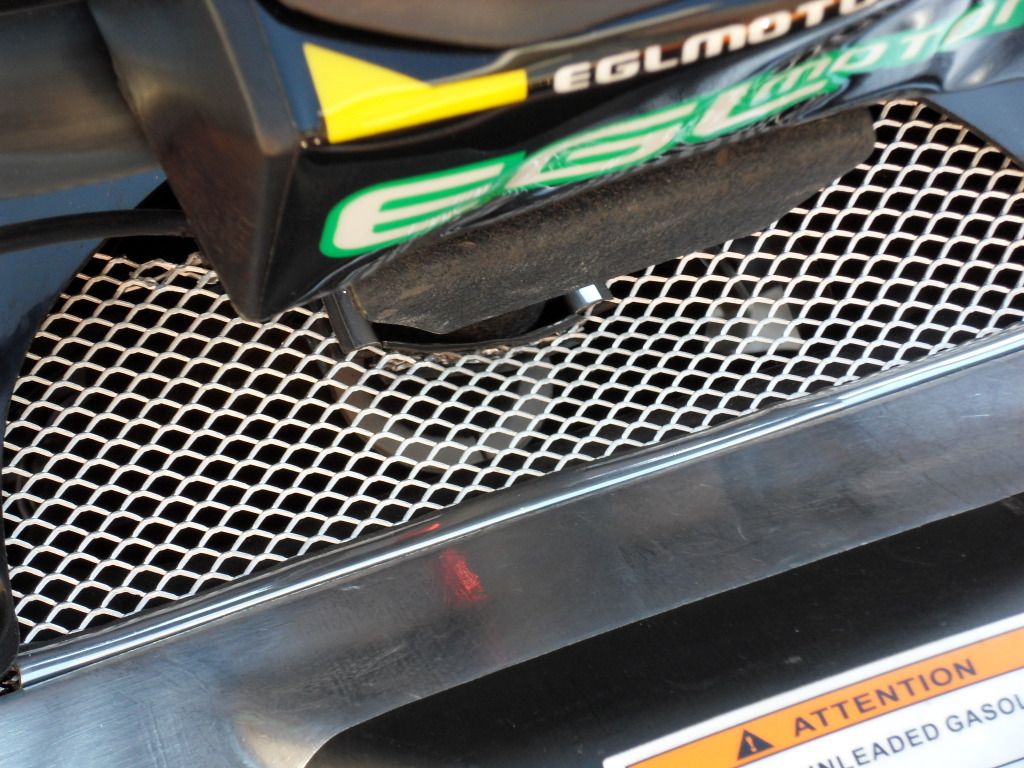

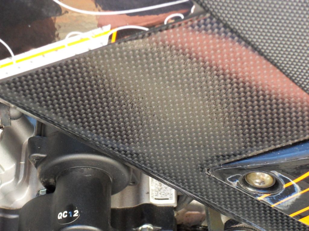

ok zal ik doen,hier nog een paar dingen die ik gedaan of gemaakt had
Afbeelding het is carbon folie en dit
Afbeelding een rooster voor dat grote gat bij het stuur,dat chroom wat je ziet is allu folie ik had namelijk wat krasjes enz in de voorkant van de tank
