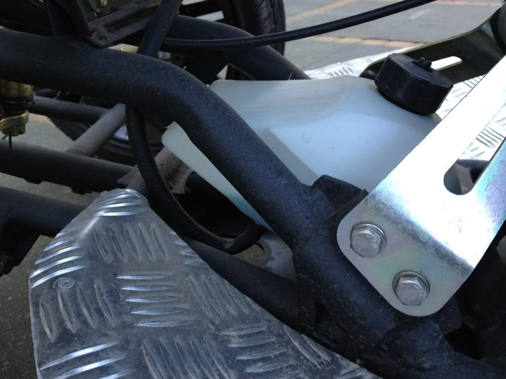

Berichtdoor BBQBarman » 13 maart 2012 20:40
He jongens ik heb een vraagie zit jullie slang voor de koelvloeistof van jullie ook zo onprettig?
Re: EGL Madmax gebruikers ervaringen
Berichtdoor selwyn » 13 maart 2012 20:50
Ik heb hem ook verlegd. Beetje mee gespeeld om die knik er uit te krijgen.
Berichtdoor BBQBarman » 13 maart 2012 22:06
selwyn schreef:Ik heb hem ook verlegd. Beetje mee gespeeld om die knik er uit te krijgen.
Thanks ik zal ff bedenken hoe ik dat ga oplossen
Berichtdoor sandhi,; » 14 maart 2012 10:28
een langere slang :idea: en dan achter de nerfbar stang en niet meer der voor..
