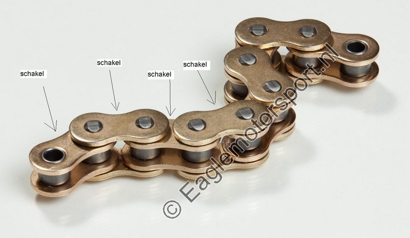

eaglemotorsport schreef:Iedere "roller" is een "link".
Maar is een link een schakel?
Re: EGL Madmax gebruikers ervaringen
Berichtdoor 4 wieltjes » 05 feb 2012 20:06
Tel de rollen. ;)
Berichtdoor DexterXL » 05 feb 2012 20:43
...of eraf halen en de lengte opmeten :idea:
Berichtdoor eaglemotorsport » 05 feb 2012 22:55
selwyn schreef:Maar is een link een schakel?
Een schakel bij een brom/fiets/motor/quad ketting is een link.
Maar let op, de laatste roller van schakel 1, is ook de roller van de opvolgende schakel (schakel 2). Enzovoorts.
Zie bijgevoegde afbeelding.
Om het makkelijk te maken, tel alle puntjes aan de zijkant van de ketting en tel als laatste er 1 bij op.
Dat zijn de links.
Een korte 250cc EGL quad heeft standaard 122 links in de doos. De lange EGL quad (ook 250cc) heeft zo uit m'n hoofd 144 links.
Uiteraard is het afhankelijk van gebruikte tandwielen en stand van de achteras, of 't er meer of minder zijn.
Meestal minder, omdat het redelijk gangbaar is om een kleiner achtertandwiel te monteren. En na 2000 km is de rek er dusdanig uit, dat er wel een schakeltje tussenuit kan, om de ketting nog fatsoenlijk te spannen.
