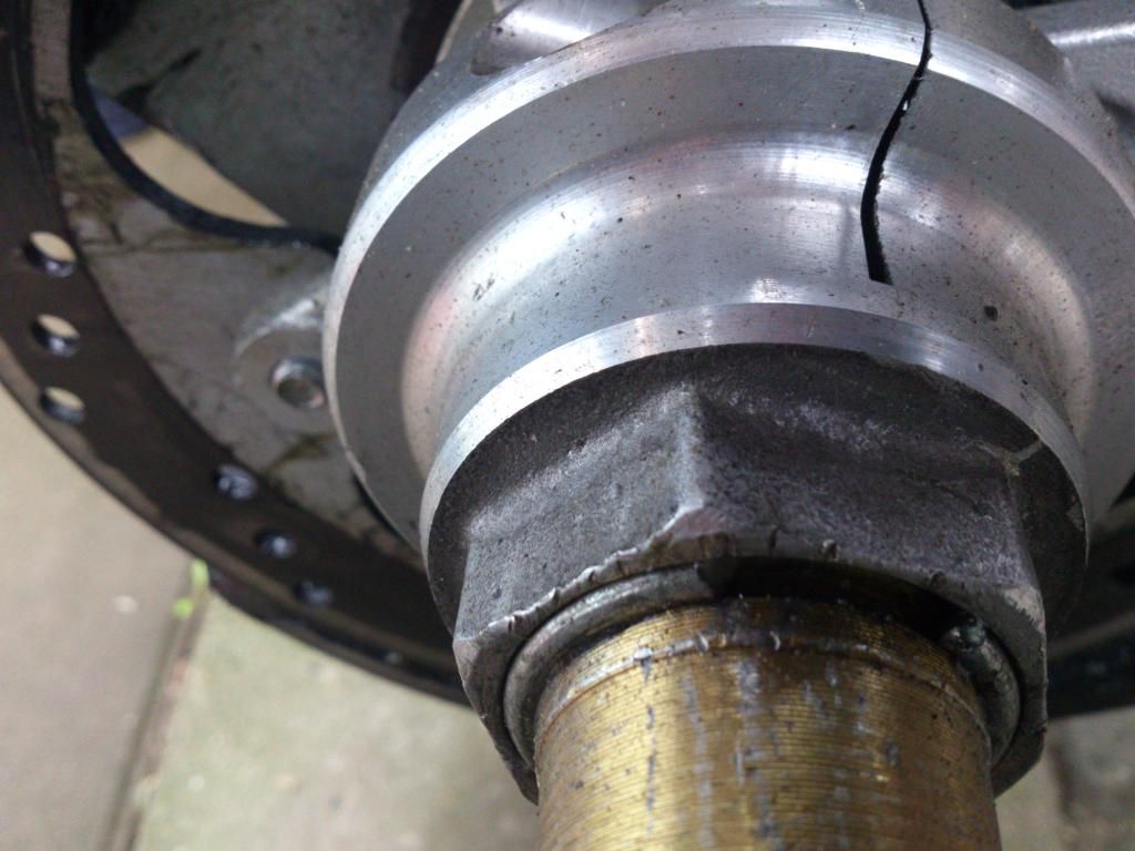

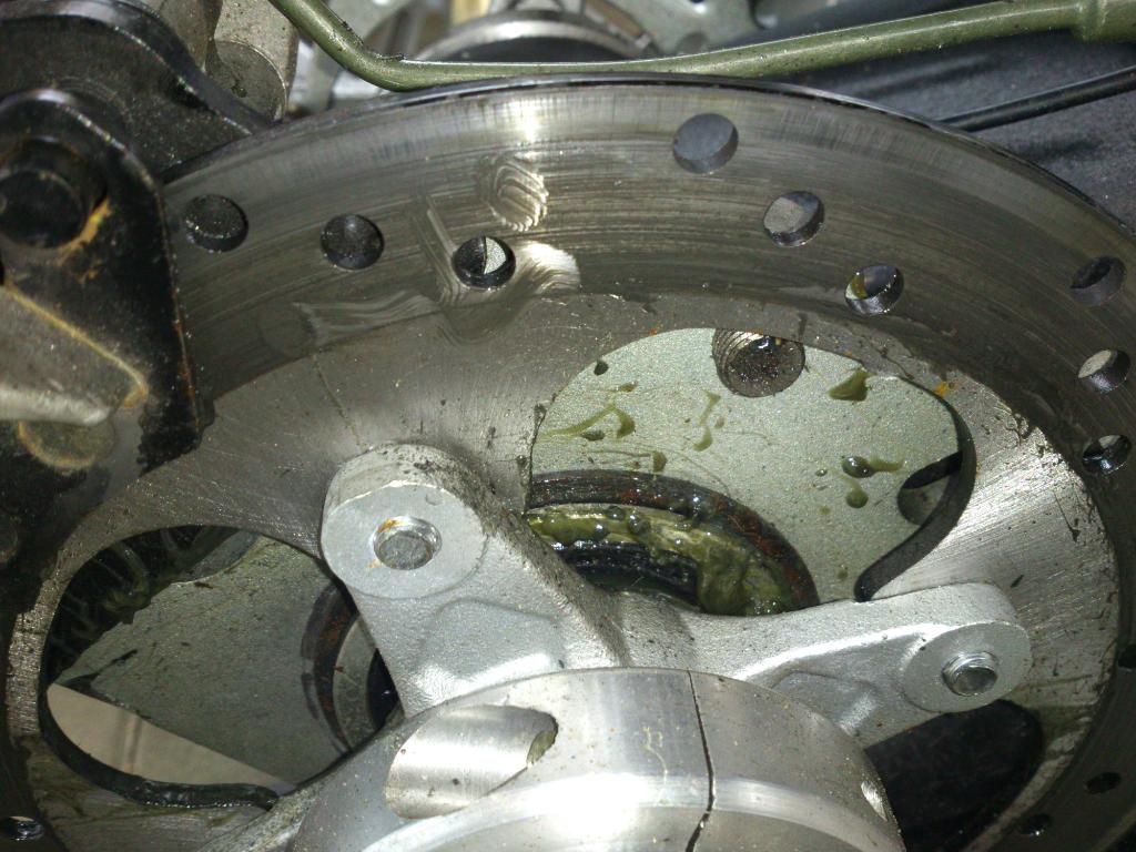

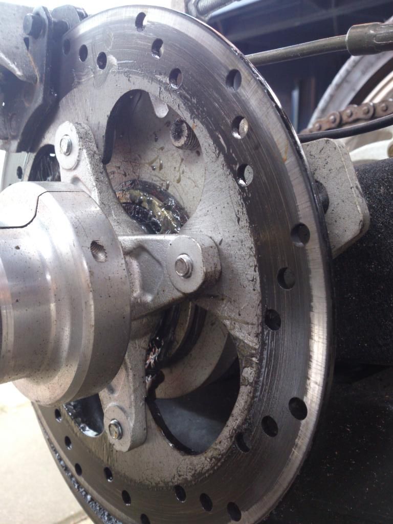

Beste,
Ik heb even gezocht maar kon over mijn probleem niks vinden.
Ik heb namelijk een lekkende achter as.
De olie/vet zit ook op de schijfrem en lekt links en rechts zie foto's
ook is het net of er een stuk plastic voor steun eruit is gezaagd....
Hoort dit of niet want er zit duidelijk gesmolten zaag plastic aan de einden.
HELP!!

tijd om nieuwe lagers te plaatsen denk ik ;)

Helaas moet er aan 1 zijde van je lagerhuis je lager uit worden gehaald.
Alle vet uit dat huis en lagerhuis waar je lager weer komt te zitten goed ontvetten.
OF locktide voor lagers tussen je lager en lagerhuis, OF je lager zet zich nog goed in het huis.
Geen locktide kan resulteren in dat je lager ooit je lagerhuis opvreet als hij eenmaal kan draaien daarin.
Dat vele vet :
Ik begrijp niet waarom men er vet in het huis doet.
Er zitten 2 lagers die naar mijn gevoel maar een heel klein beetje vet mogen hebben.
Er zijn geen bewegende delen die over elkaar gaan.
De lagers die met een zwart kunststof zijkantje zijn afgedekt kunnen toch ook geen vet krijgen !!!!!
En de lagers zijn aan de buitenzijde beschermt door een keerring.
Als je naar het lagerhuis kijk aan de binnenzijde dan zit daar alleen maar een pijpje tussen je 2 lagers.
Waarom zal je dan tussen dat pijpje en lagerhuis zoveel vet spuiten anders dan dat je teveel vet in je bezit heb. :lol: :lol: :lol:
