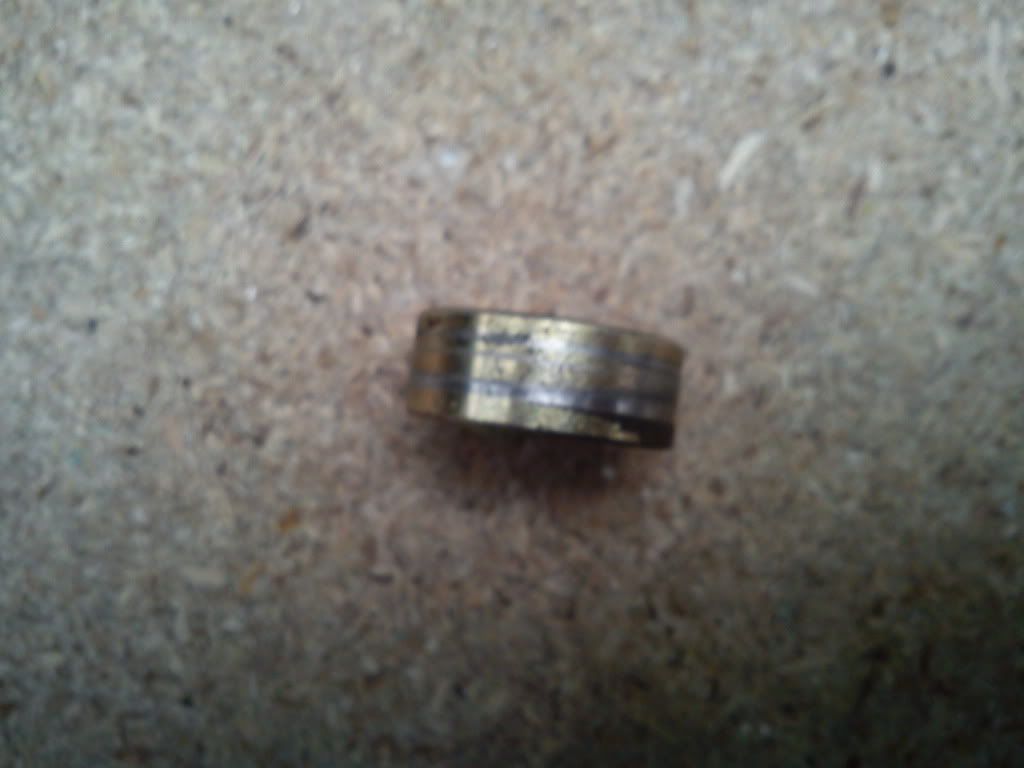

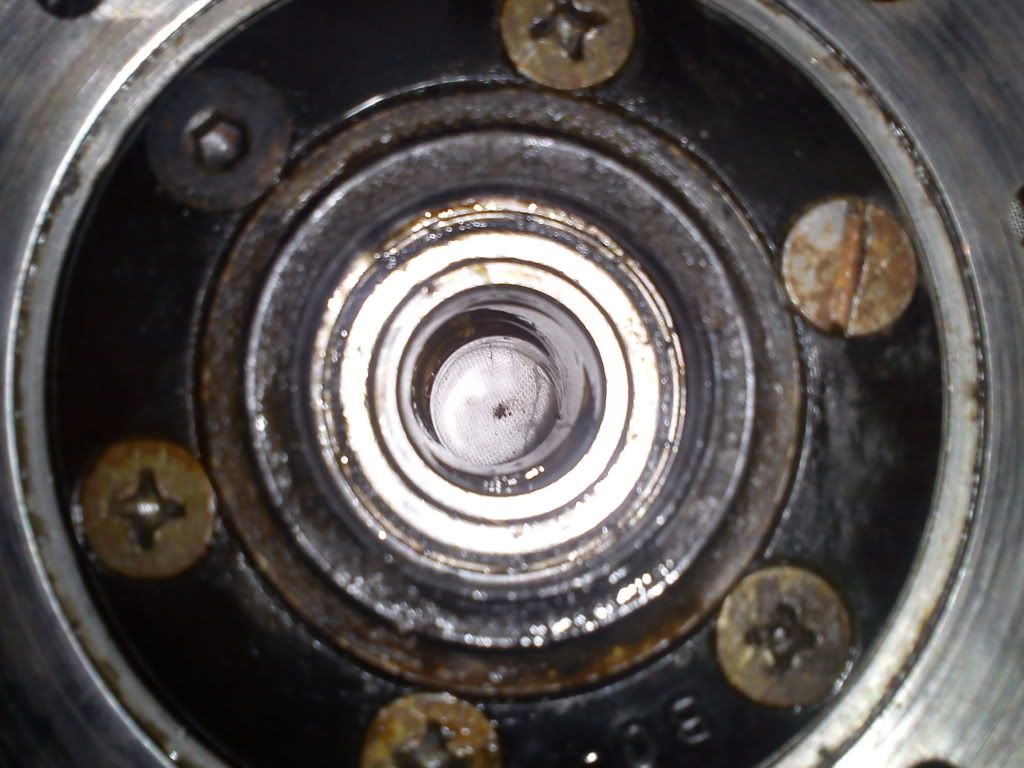

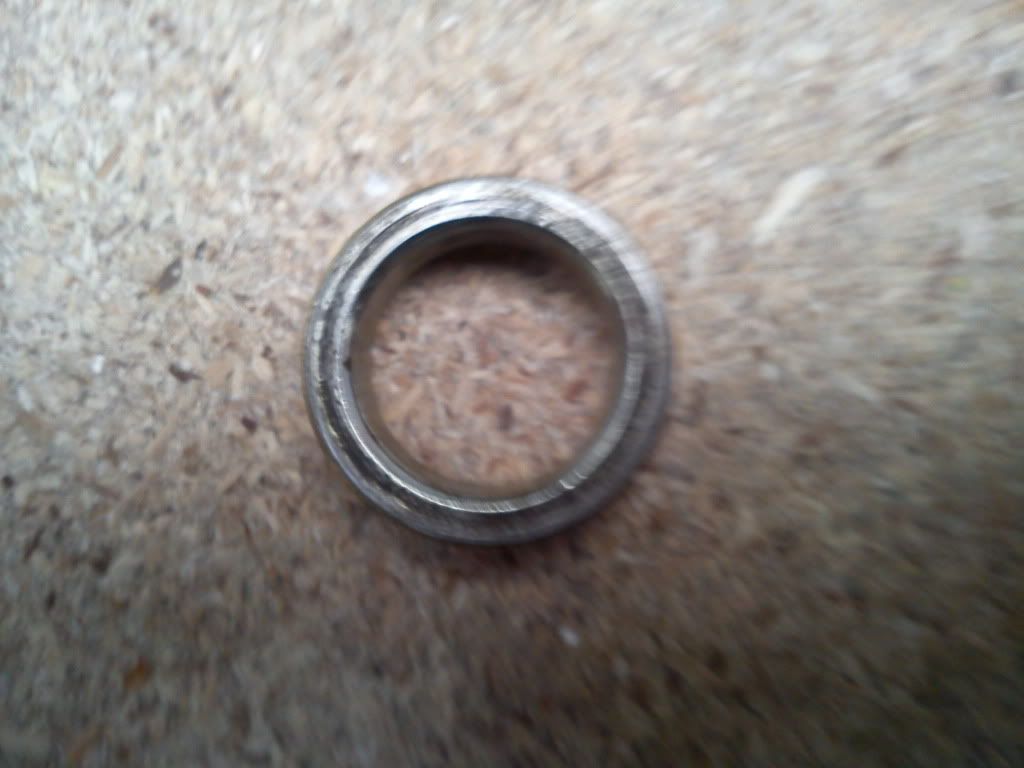

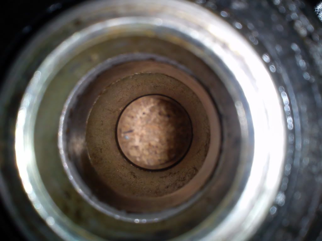

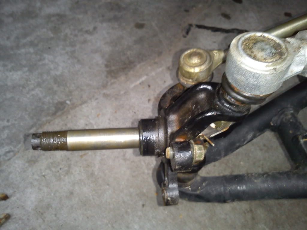

Berichtdoor nickos » 27 jan 2011 15:57
Ja ik heb het er is allemaal afgedaan en fotokes van getrokken dat jullie toch een better idee krijgen wat het zou kunnen zijn .
Bekijk dit dan zie je hoe het wiel echt van links naar rechts gaat .
Link
Dit heb ik ook gefilmd omdat ik ook denk dat dit ni normaal is. als ik aan de wielnaaf draai draait da nie zuiver men rem slijpt er tegen.
Link
Dan hier als je goed ziet dan zie je dat de remschijf ook van links naar rechts ga en op en neer
Link
Hier zijn wat pictures dan kunnen jullie zien of iets versleten is ... ik denk dat het allemaal nog goed is.
Wielnaaf
Wielnaaf andere kant
Voala dat zal het zo wa zijn ... iemand die me advies kan geven?
Alvast bedankt
