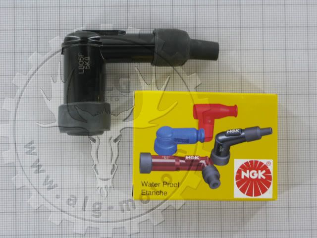

alle andere bougiekoppen deugen vaak niet!

deze moet je nemen:
kost nog geen 5 euro ;)

de bougiekop is er eentje van ngk .
de bougie ook dbr8ea of dpr8ea .
of zou de toevoer van stroom toch ni zwaar genoeg zijn ?
