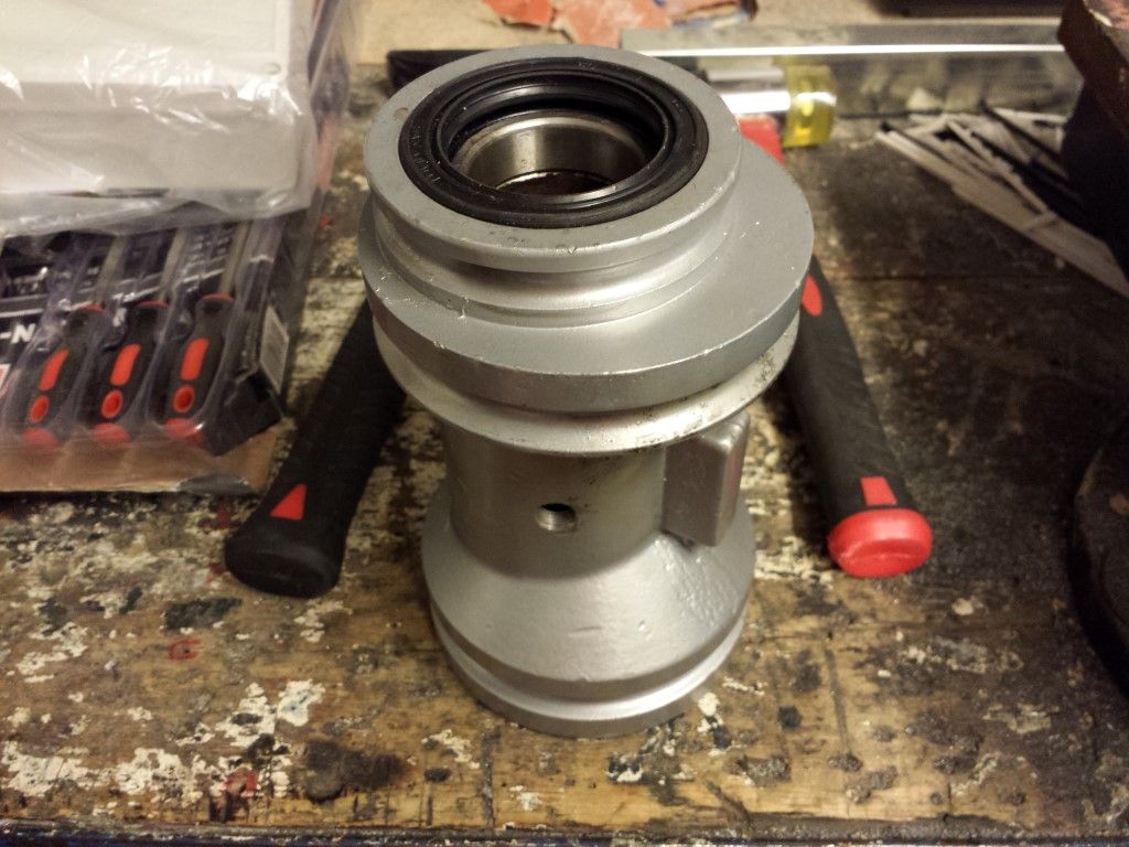

Zo ook vandaag, alleen wat minder leuk. :think: Wou de achteras lagers uit het lagerhuis halen, dat is opzich wel gelukt. Alleen gaat het me een nieuwe lagerhuis kosten. Aan een kant kon ik het lager zonder problemen eruit tikken, aan de andere kant is helaas een stuk eraf gebroken en zit er ook een kleine scheur in. Die kan ik dus weg gooien lijkt me.

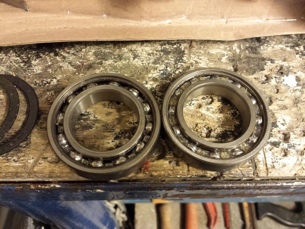

En de lagers zelf. Zoek de verschillen. Hint, eentje van deze twee zou veel sneller kapot zijn gegaan. :roll:

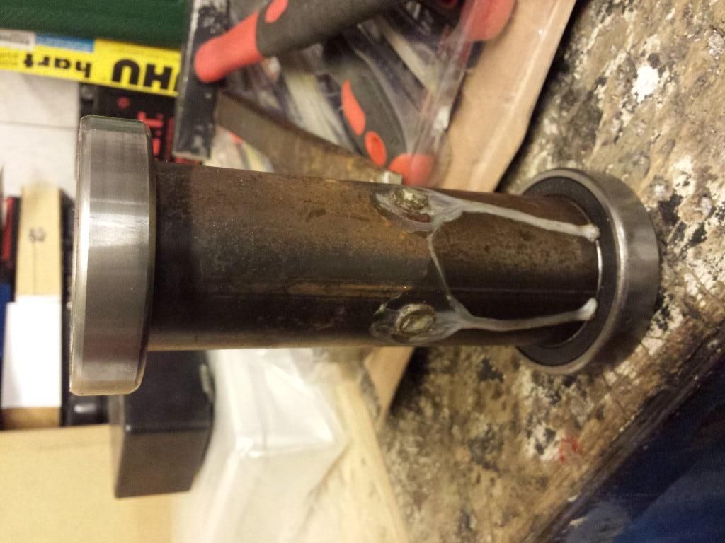

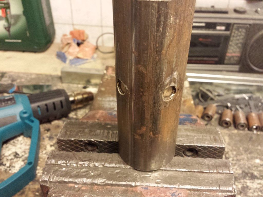

En zo zitten de magneten voor de snelheidssensor vast geplakt.
Dit wil ik eigenlijk hetzelfde hebben voor de trailtech sensor zodat ik deze ook weer gewoon in het lagerhuis kan bevestigen maar deze moet maar 1 magneet hebben en geen 4. Misschien een nieuwe as of 3 van deze magneten proberen uit te boren?

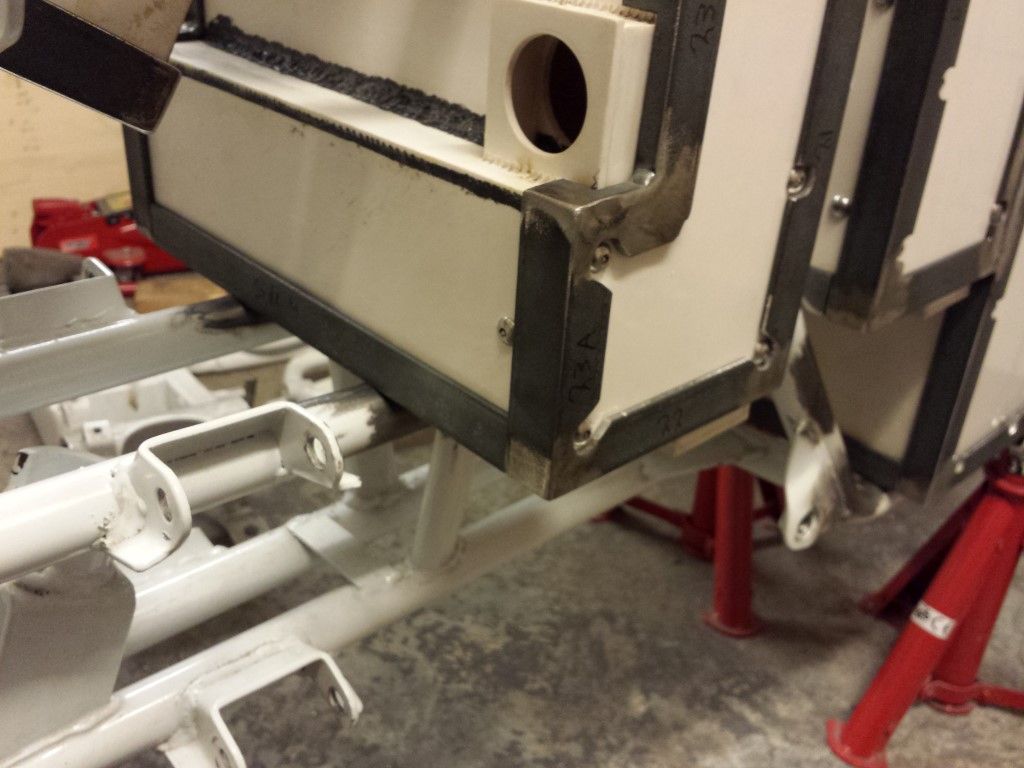

Alle bevestigingspunten voor op het frame zijn ook klaar, moet nu alleen nog de bevestigingspunten voor op de hoekprofielen van de accu behuizingen. Maar dit zal ik komend weekend wel laten zien.

Zo te ziek zijn deze gewoon gelijmd , kan je deze dan niet los snijden ?? Eventueel met cellulose thinner of aceton de lijm oplossen ?? :-)))

Heb nog geprobeerd ze eruit te snijden maar is vrij harde lijm. Lukt dus niet echt. Zal morgen ofzo eens proberen om het heet te maken, misschien laten ze dan gewoon los. En anders inderdaad eens met aceton proberen. Anders zit er denk ik niks anders op dan uitboren.
Heb ondertussen ook al het nieuwe lagerhuis, bedankt Ramon. :thumbup: Hier ook weer de keerringen en lagers eruit gehaald, deze keer ging alles goed. Viel me wel op dat de as met magneten die hierin zit net iets langer is dan de andere (te lang eigenlijk). De lagers die hierin zaten waren al veel te ver door geslagen waardoor de lagers niet eens meer konden draaien. Maarja maakt niet uit voor mij, komen toch SKF lagers in en gebruik dan gewoon de as van het kapotte lagerhuis.
Heb ook alle bevestigingspunten voor op het frame en de accu behuizingen klaar. Deze kunnen dus hopelijk binnen een paar dagen gelast worden. Zijn er heel wat en zaten er toch wel een paar bij die vrij lastig te maken waren met alleen maar een bankschroef, hamer en vijl. :think:
Die voor de kleinste behuizing vooraan waren toch wel het lastigste omdat hier een paar hoeken in moesten komen en een gedeelte ook schuin. Maar is toch wel goed gelukt, is zeker stevig genoeg voor de 2 accu's die hier maar in komen.

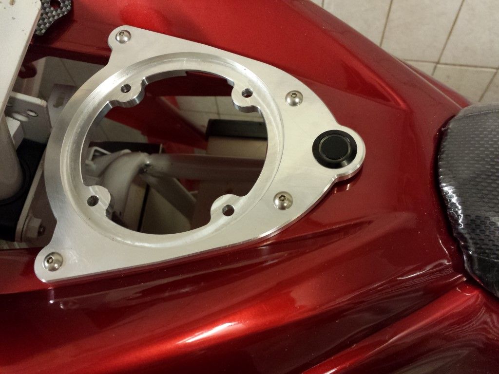

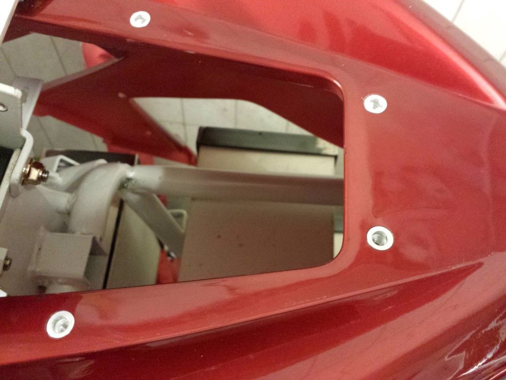

Heb ook alvast de gaten in de voorkap geboord met bevestigingspunten voor de laadplaat. Natuurlijk weer blindklinkmoeren gebruikt. :mrgreen:

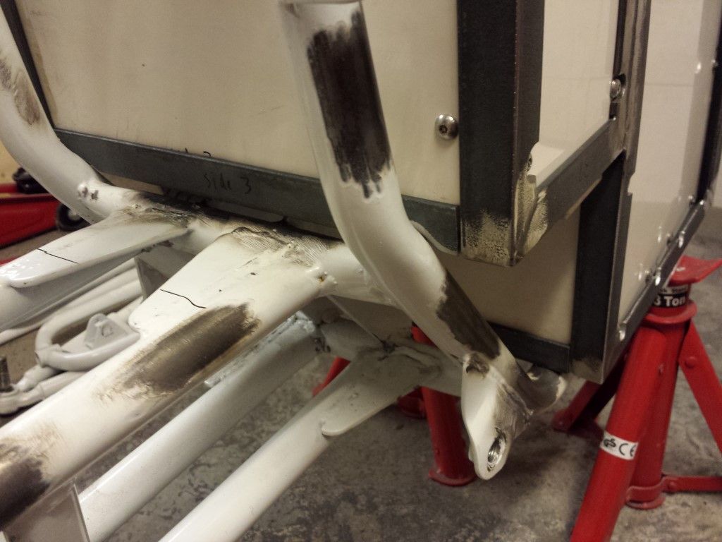

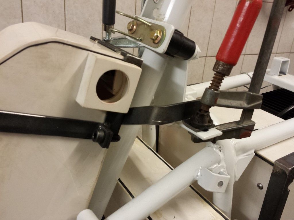

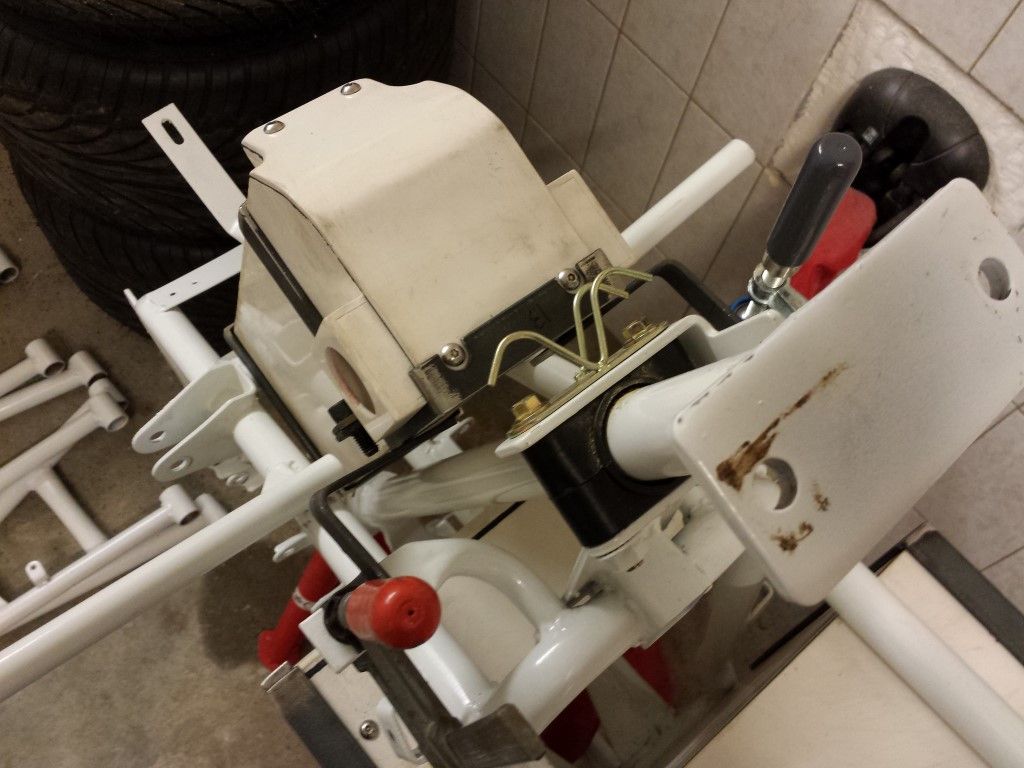

Dit weekend het frame eens onder handen genomen. Hier zaten nog altijd kleine stukken van de oude bevestigingspunten op die ik vorig jaar al eraf had geslepen. Hier is nu helemaal niets meer van te zien. Heb ook nog een paar andere bevestigingspunten die niet meer nodig zijn eraf gehaald en op de plekken waar de nieuwe bevestigingspunten gaan komen al de lak weggehaald. Heb nu dus echt alles klaar voor het te laten lassen, moet nu alleen even wachten tot de lasser wat tijd heeft. :think:
Ook alvast de hoekprofielen gemaakt die dwars op het frame komen te zitten. Deze zijn dus wel voor het gewicht te dragen en verdelen. Was alleen lastig om het passend te krijgen, heb echt nergens meer een mm over. Dus maar wat eruit geslepen zodat de buizen van het frame erin vallen.

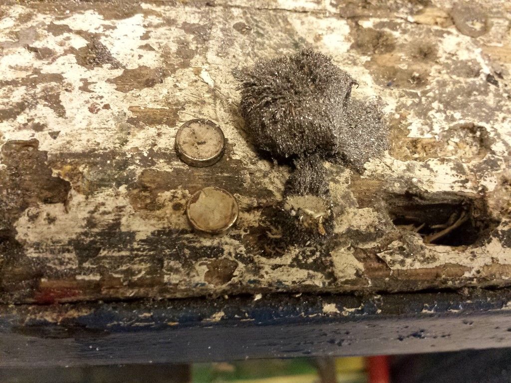

Heb ondertussen ook die magneten uit de as van het lagerhuis gekregen. Heb dit gewoon met een hittepistool gedaan op 650 graden, de lijm/epoxy werd hierdoor heel zacht en kon toen de magneten gewoon met een tang eruit halen. De linkse 2 magneten zijn niet magnetisch meer, de rechtse 2 zoals je kunt zijn aan al het ijzervijlsel wel. :lol: Heb al wat nieuwe epoxy besteld voor het magneetje van Trail Tech op dezelfde manier te bevestigen. De snelheidssensor kan dan gewoon op de originele plaats komen. :)
