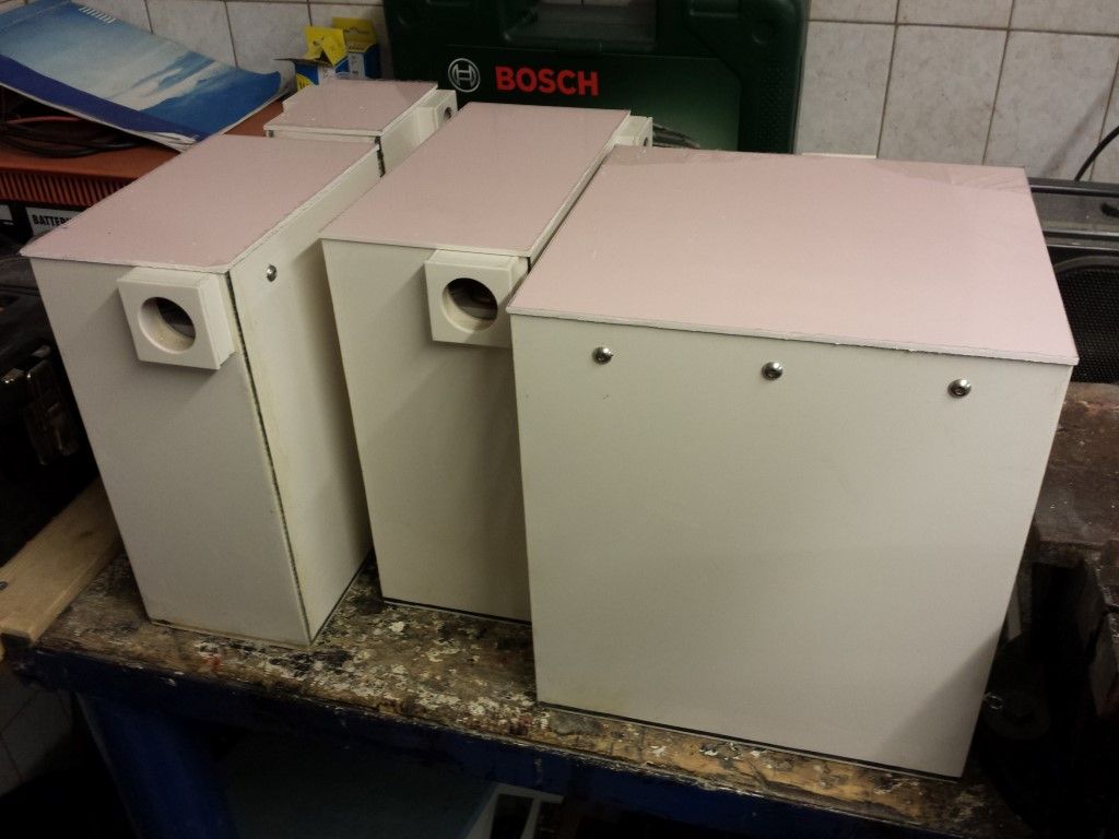

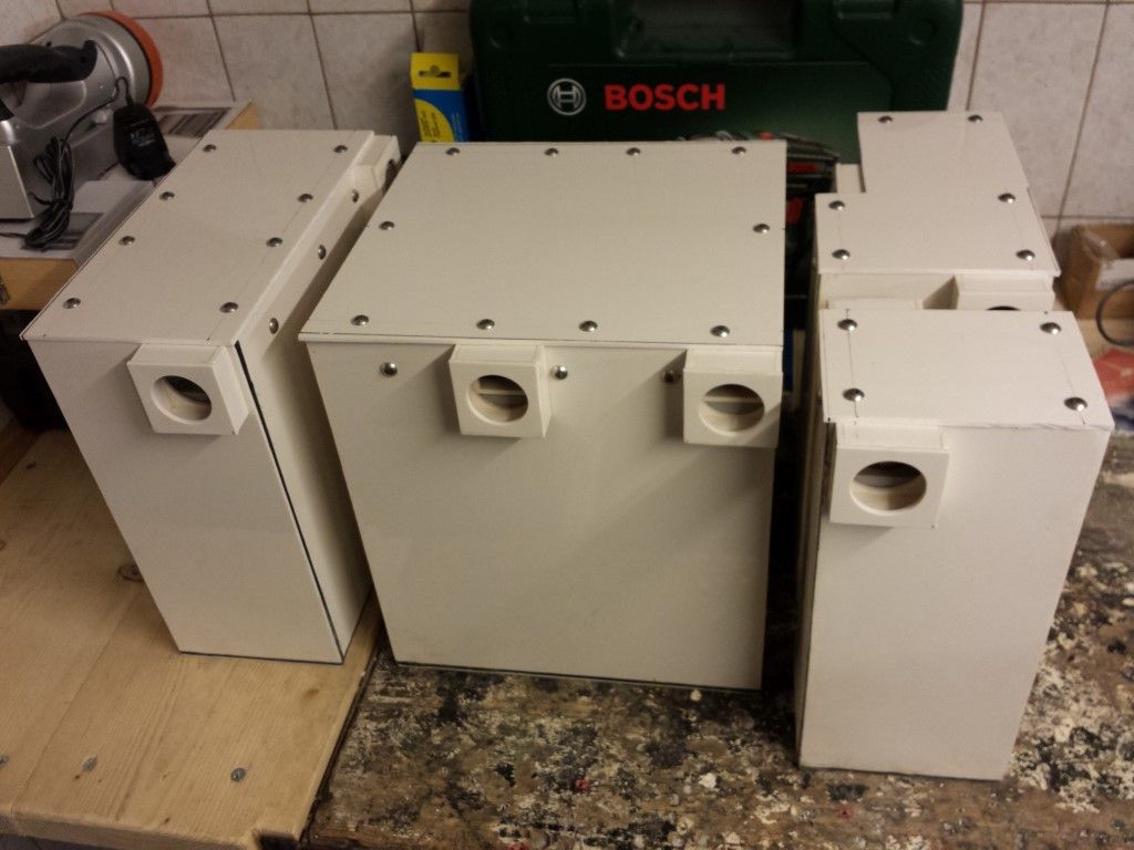

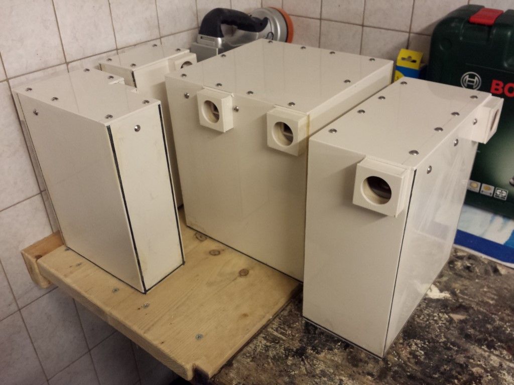

Afgelopen week bezig geweest met de behuizingen eindelijk klaar te maken. Best goed gelukt, deksels zitten nu vast erop. Hoef ze alleen nog een beetje netjes af te werken, spuiten en EPDM ertussen en dan zijn ze echt klaar.
Heb eerst toch maar even nieuwe platen gezaagd voor de deksels. Die wat ik al gemaakt had paste niet goed meer aangezien ik de behuizingen toen uit elkaar heb gehaald en iets heb verbreed. Deze heb ik nu iets groter gemaakt zodat ik ze na het vast zetten netjes gelijk zou kunnen maken met de behuizingen.
Weer net zoals met de klemmen heb ik de gaten meteen door de deksels en de klemmen geboord om alles goed uitgelijnd te krijgen.
Dan weer de gaten in de klemmen wat groter gemaakt, blindklinkmoeren erin en rubbers erop. Ook heb ik nog die 2 extra stukjes in de grote behuizing erop gelijmd zodat de deksel op die plaatsen ook goed dicht blijft.
Daarna kon ik alle deksels vast op de behuizingen zetten.
Ook meteen de deksels gelijk gevijld met de behuizingen, ziet er best wel netjes uit nu.
Hoef nu dus niet veel meer te doen aan de behuizingen. Volgende stap is ze op de een of andere manier op het frame bevestigen.

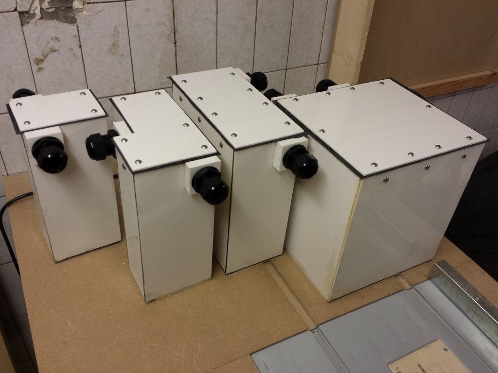

Berichtdoor Firehuntah » 29 apr 2014 22:13

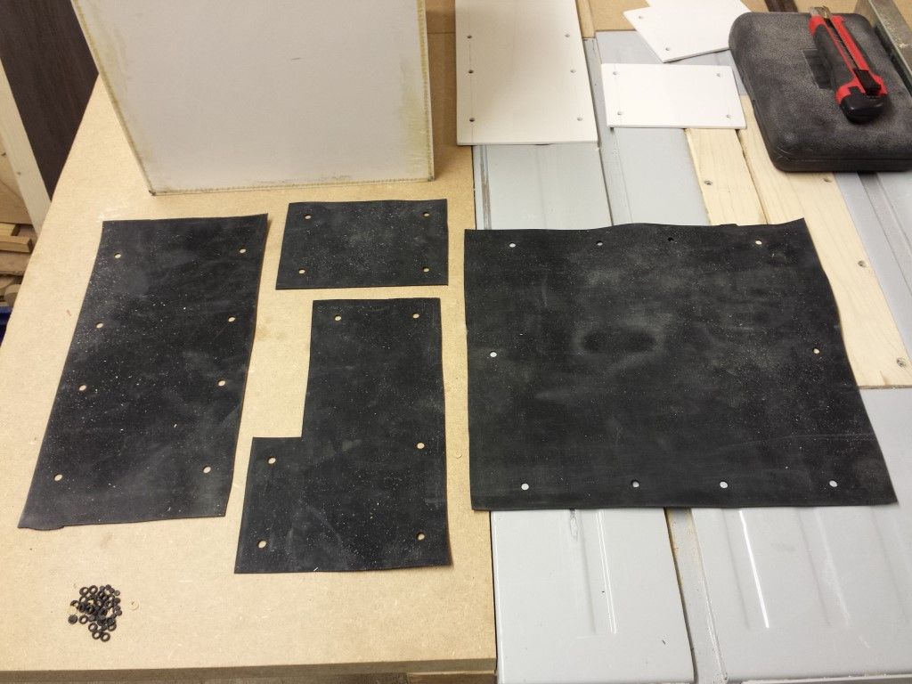

Weer iets verder met de behuizingen. EPDM rubber tussen de behuizingen en deksels gedaan, met holpijpsetje heel makkelijk de gaten erin kunnen maken.
En weer alles vast, ook even de wartels erop gezet. Wou even weten hoe het eruit zou zien. ;) De behuizingen zijn zo dus helemaal water en stofdicht.

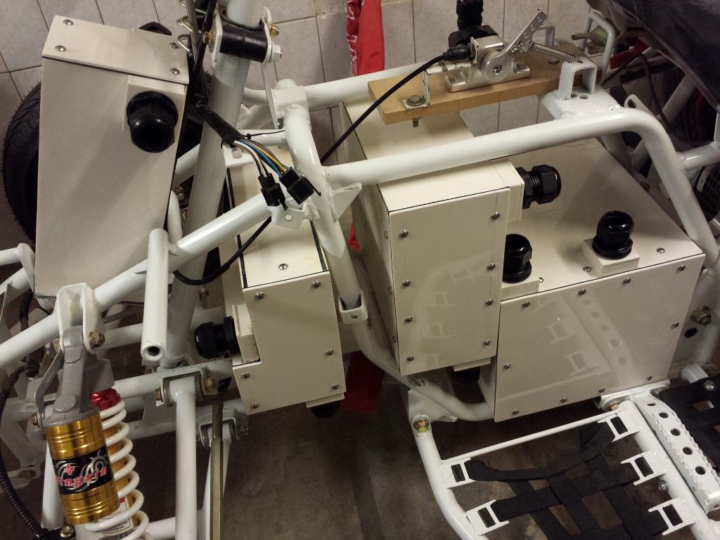

Ook weer even alles in het frame geplaatst. Moet nu een goede manier vinden om de behuizingen stevig op het frame te bevestigen. Was aan het denken om aluminium hoekprofielen rond de behuizingen te plaatsen en daar bevestigingspunten op maken. Maar weet niet zeker of dat gaat lukken. Deze profielen kunnen maar 1,5 mm dik zijn, anders past het niet meer in het frame. Als jullie misschien ideeën hebben hoor ik dit graag. ;)

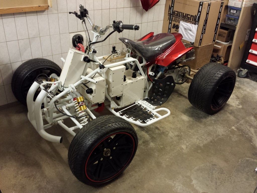

Dan nog even een totaalplaatje. Anderen plaatsen dikke motorblokken in een frame, ik zet er gewoon plastic bakken in. :lol:
Zal nog een hele uitdaging worden om alles vast te zetten denk ik. :crazy:
