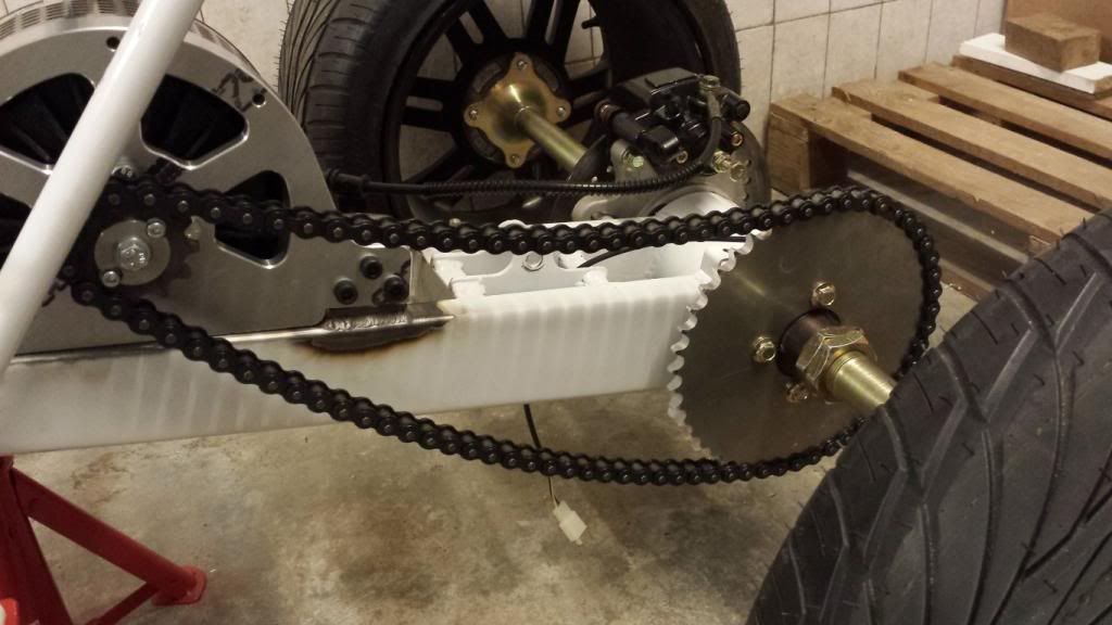

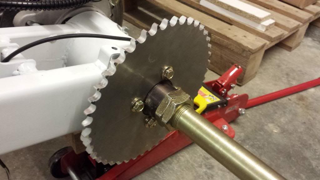

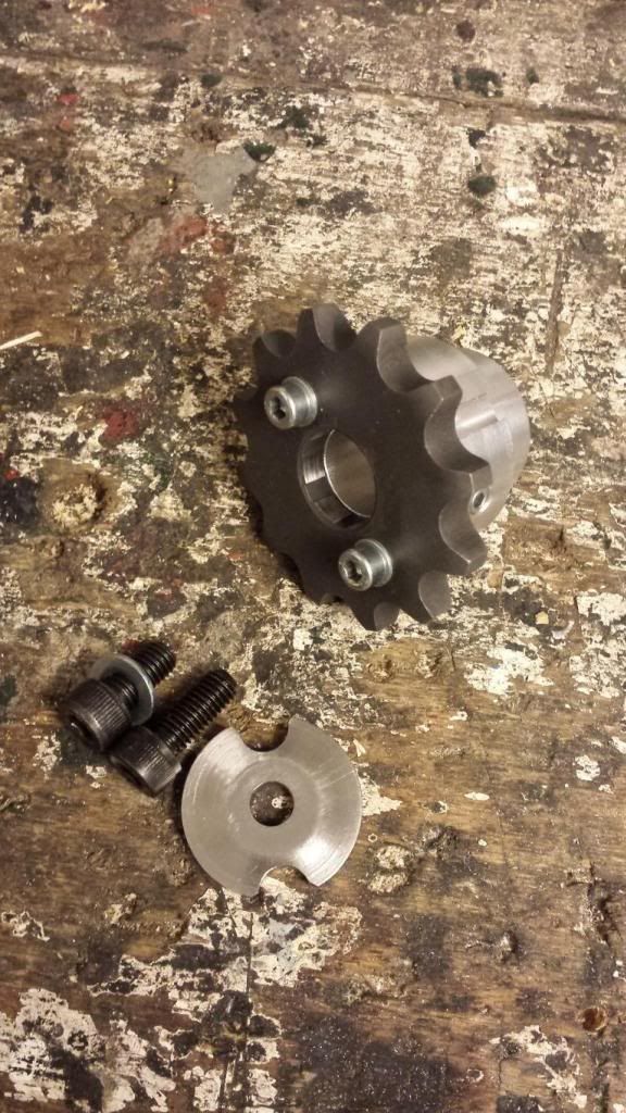

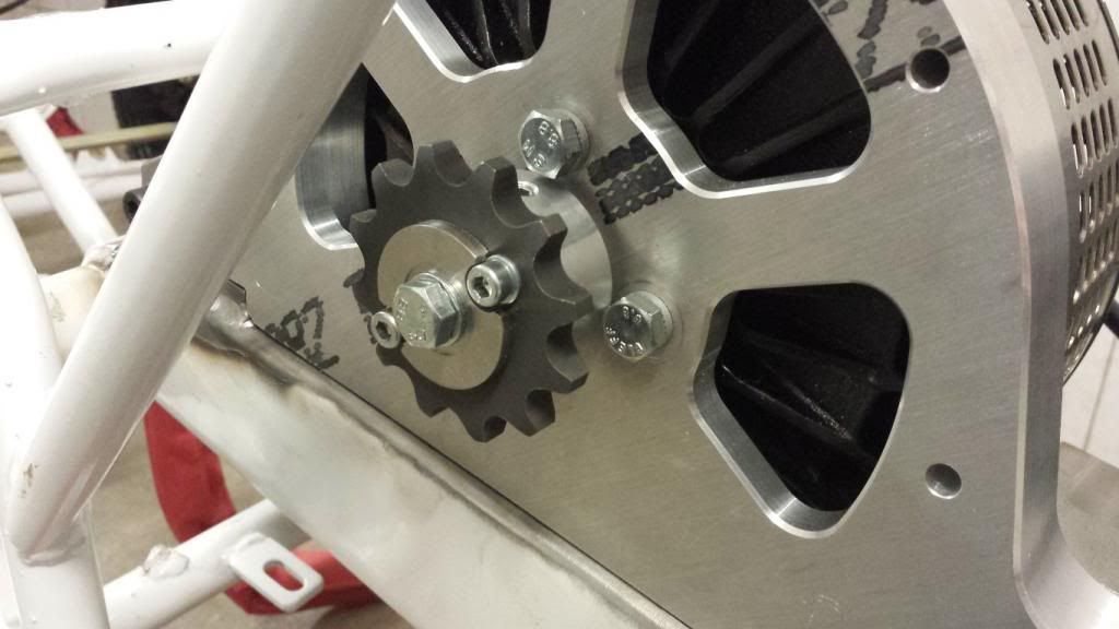

Vandaag weer verder kunnen gaan met opbouwen. :mrgreen: Heb de adapter en de tandwielen gekregen. Past allemaal perfect.

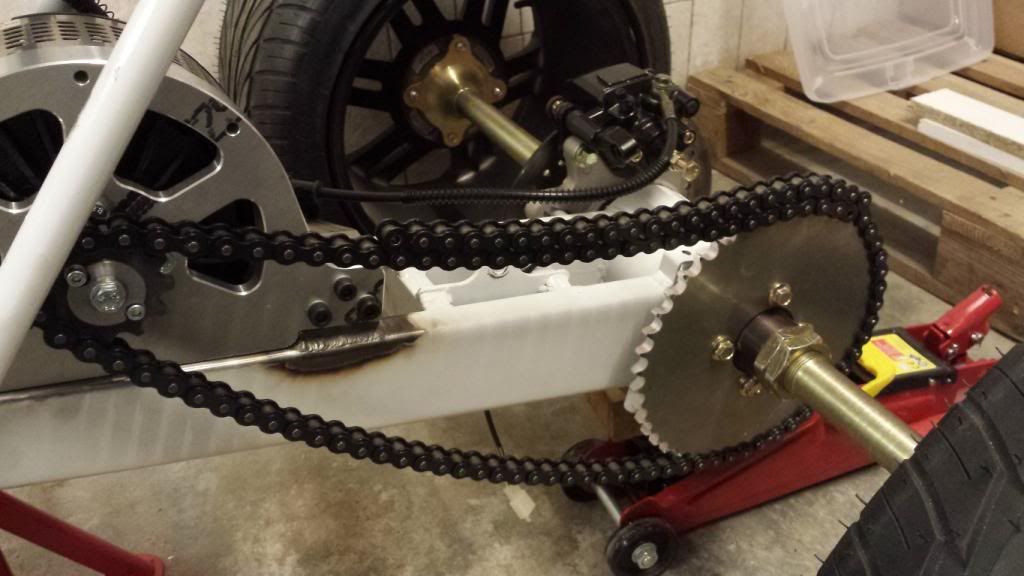

Meteen even gekeken of ik de ketting erop kon leggen. Kon een heel stuk vanaf. ;)
Eerst geprobeerd het pinnetje eruit te slaan maar lukte niet echt. Toen met dremel stuk eraf geslepen maar lukte nog steeds niet. Toen dacht ik ineens eraan om de ketting gewoon tussen de bankschroef te zetten en het pinnetje eruit te persen met een dik stukje metaal ertussen met een gat erin en aan de andere kant een klein boutje. Hiermee lukte het wel goed. :)
Nu alleen nog spannen maar was al beetje laat dus dat komt morgen wel weer. Kan zijn dat er nog 1 schakel tussenuit kan, weet even niet zeker of ik het lagerhuis helemaal naar voren gedraaid had staan. Zit nu nog best veel speling in. Maar zo ver ik kan zien loopt die wel goed recht, heb niet eens die adapter op de as van de motor hoeven stellen. Deze zit gewoon zo ver mogelijk erop.

Vanavond even gekeken of ik de ketting kon spannen maar helaas niet gelukt. Had het lagerhuis al helemaal naar achter staan. Heb dus geprobeerd het helemaal naar voren te draaien wat heel erg lastig ging. Alle bouten waren los maar denk dat die bevestigingsplaat voor de remklauw te veel klemt op het lagerhuis, kreeg er in ieder geval bijna geen beweging in. Maar kan helaas geen hele schakel ertussenuit halen, kan alleen maar 1 zo'n rolletje weg halen maar dan kan ik de ketting niet meer in elkaar zetten. ;) Dusja, ik wou gewoon het lagerhuis weer helemaal naar achter draaien. Maar krijg er nu totaal geen beweging meer in, staat nu ongeveer in het midden. Heb er 2 steeksleutel 17's op gezet en met m'n volle gewicht erop gaan staan maar niks..
Zal dus zoiezo op zoek moeten naar een aparte kettingspanner neem ik aan. Zit echt teveel speling in, krijg ik niet weg met alleen het lagerhuis te draaien.

Gaat niet, als ik een hele schakel eruit haal is de ketting te kort. Maar nu dus te veel speling.
Op de quad zitten heeft bij mij geen nut, ketting blijft hetzelfde lopen bij inveren aangezien de motor op de achterbrug zit. ;)

kettingspanner is zeker niet nodig bij de jla.aslagerhuis gewoon naar onder draaien en je spant je ketting op zo.
het trukje met in versnelling plaatsen is bij jou niet van toepassing dus zal wel met de hand moeten.
jammer dat je zo veraf woont.ik had je meteen geholpen.is echt fluitje van een cent hoor eens je weet hoe het moet.
