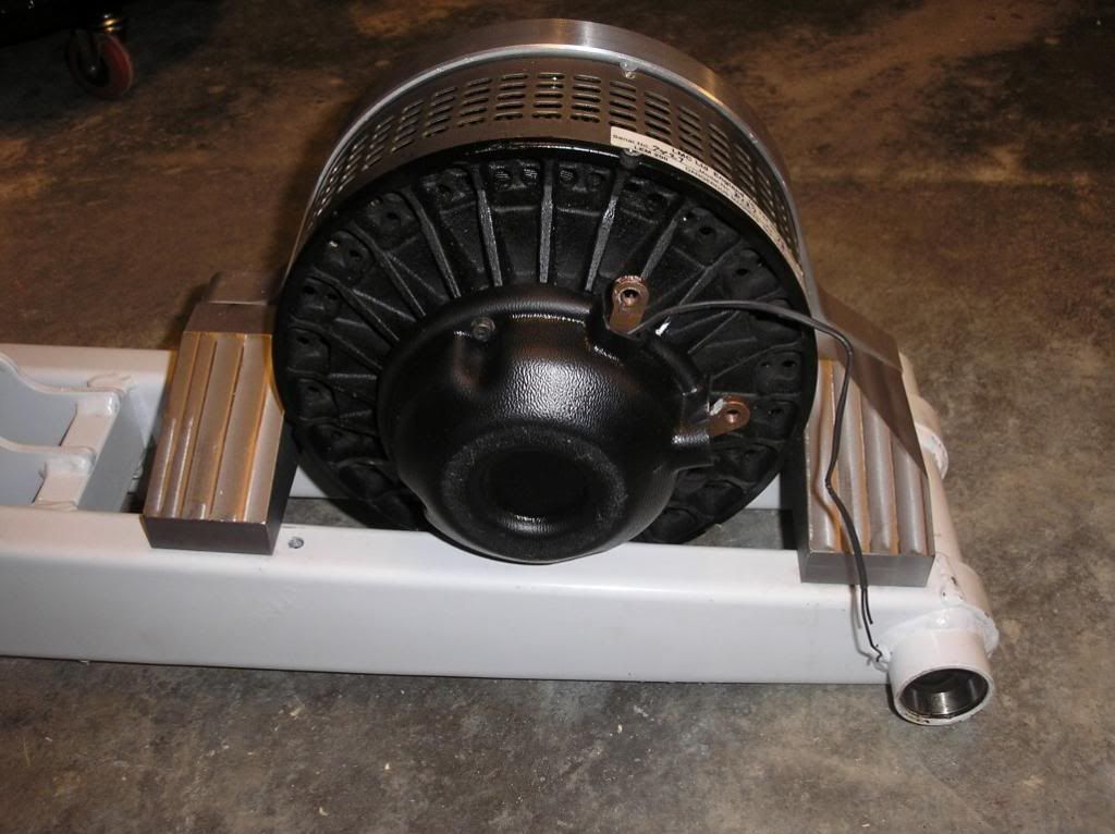

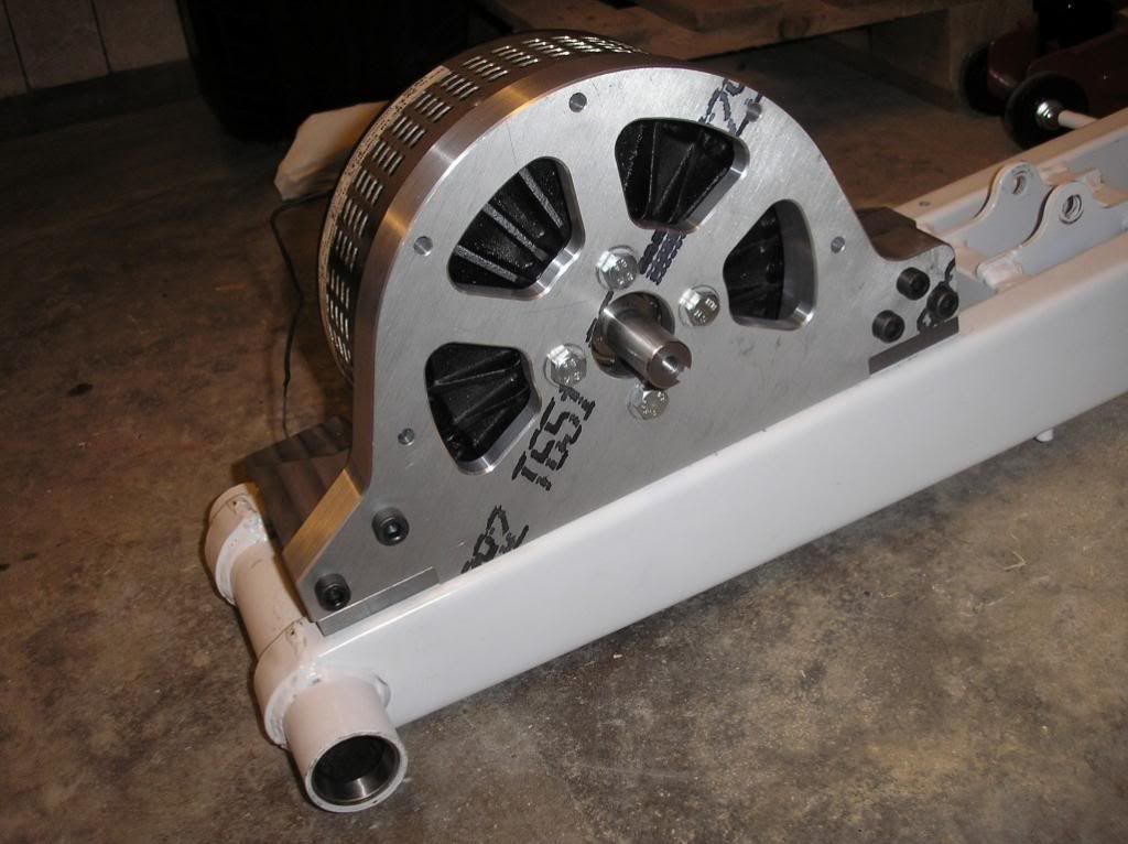

Vandaag de plaat en de blokken terug gekregen. De adapter en tandwielen helaas nog niet, zal nog wel een weekje wachten zijn.
Alles past nu zoals het moet en de blokken zijn schuin gemaakt wat er toch weer veel mooier uit ziet dan zo'n saaie rechthoekige blokken. ;)

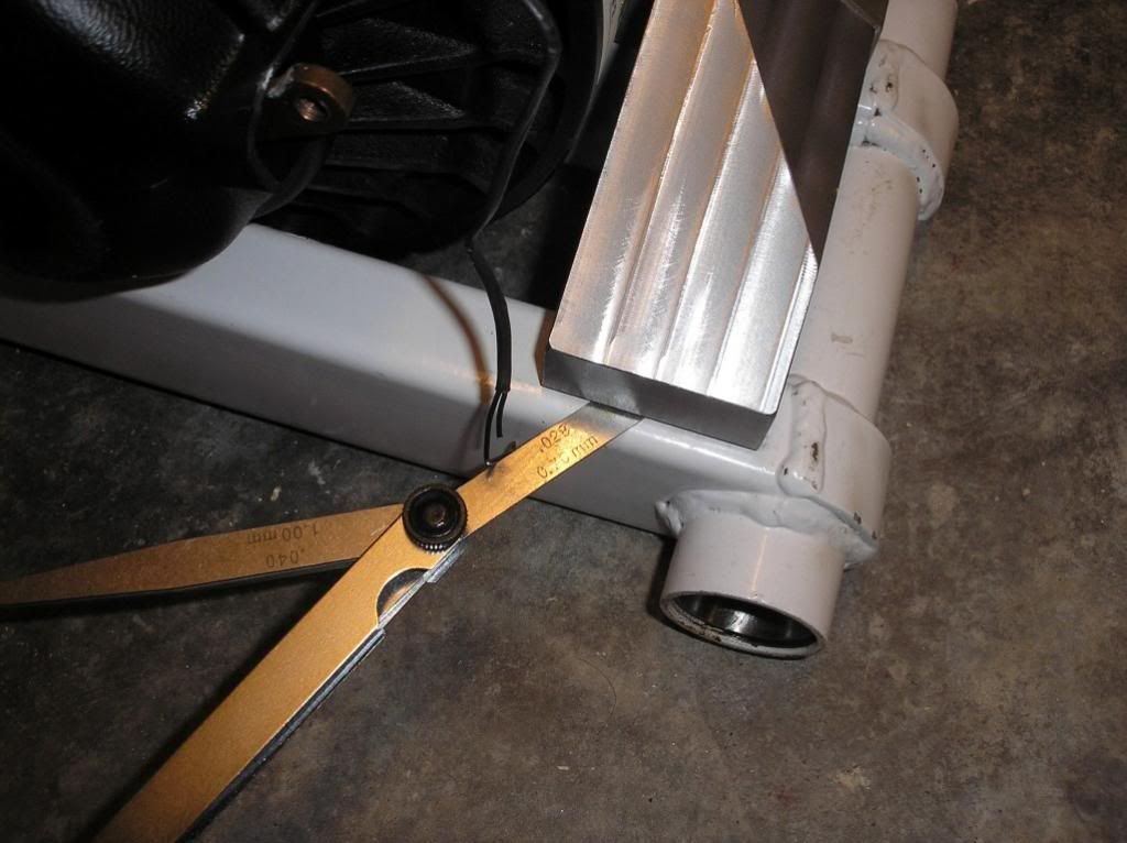

Alleen een probleempje door het slechte laswerk van de chinezen. Aan de achterkant zit er best wat speling tussen de blokken en de achterbrug. Op een blok zo'n 0,3mm en op de andere 0,7-0,9mm. Vraag me af of dit zo toch goed te lassen is of dat er nog hele smalle plaatjes tussen moeten komen.
Heb in ieder geval al contact opgenomen met een lasser hier in de buurt, even kijken wat hij ervan zegt.
Berichtdoor dimpower » 17 mei 2013 21:36
dat kan makkelijk gelast worden.zo'n kleine afwijking vang je gewoon op met de las.
Berichtdoor Firehuntah » 17 mei 2013 21:45
Gaat dat niet scheuren dan aangezien er toch best veel kracht op komt te staan? Lijkt me beter als de hele blok vlak op de achterbrug zou liggen. Heb zelf niet echt verstand van lassen dus heb geen idee. :lol:
Heb in ieder geval al reactie van die lasser en zegt dat hij het wel kan TIG lassen, waarschijnlijk volgende week al. :)
Berichtdoor BBQBarman » 17 mei 2013 22:05
Als het goed gelast is kan het niet scheuren
Heb niet zoveel verstand van maar had gezien op discovery
Berichtdoor bashanboy » 17 mei 2013 22:15
een lasnaad is sterker dan het staal van jou achterbrug, mits goed gelast natuurlijk
Berichtdoor Firehuntah » 17 mei 2013 22:35
Oke dat is mooi, bedankt alle 3. ;) Zal wel goed komen dan want het is een goede lasser van beroep. Maargoed even afwachten tot volgende week, hopen dat het allemaal lukt.
Berichtdoor 4 wieltjes » 18 mei 2013 09:18
Als je het dan gelijk wil trekken ,vlak dan materiaal van de onderzijde van de blokken af totdat het spul recht staat.
Afgelast zie je het verschil waarschijnlijk toch niet.
Berichtdoor dimpower » 18 mei 2013 11:52
dat is ook een mogelijkheid wat 4W zegt.in ieder geval zal de las zelf niet scheuren hoor als hij goed gelast is.meestal scheurt het juist ernaast als er iets verkeerd loopt.daarom is het wel belangrijk dat hij goed gelast wordt en gewoon er van ver opgespugt zoals ik al wel eens heb gezien.
Berichtdoor Firehuntah » 18 mei 2013 12:52
Probleem is dat ik dan aan de kant waar de plaat zit moet gaan afvlakken aangezien de balk van de achterbrug aan deze kant iets hoger zit dan de andere balk. Moet dan dus ook de plaat zelf gaan afvlakken en niet alleen de blokken.
Denk dat ik het maar zo laat en volgende week nog even kijk wat de lasser ervan zegt. Als jullie ook al zeggen dat het niet echt een probleem zal zijn dan vertrouw ik daar maar op. ;) Het verschil is maar klein dus zie het inderdaad toch niet als het eenmaal gelast is.
Berichtdoor Customquad » 18 mei 2013 13:21
Zal zoiezo helemaal rondom laten aflassen dus ook de onderkanten daarbij zal (ik) de platen vanaf de onderkant ook nog verstevigen met een dikke strip op zijn staande kant zo worden de krachten goed verdeeld en niet enkeld aan de zijkanten van de achterbrug , je kan er beter altijd te veel aan doen dan te weinig mvg andre
