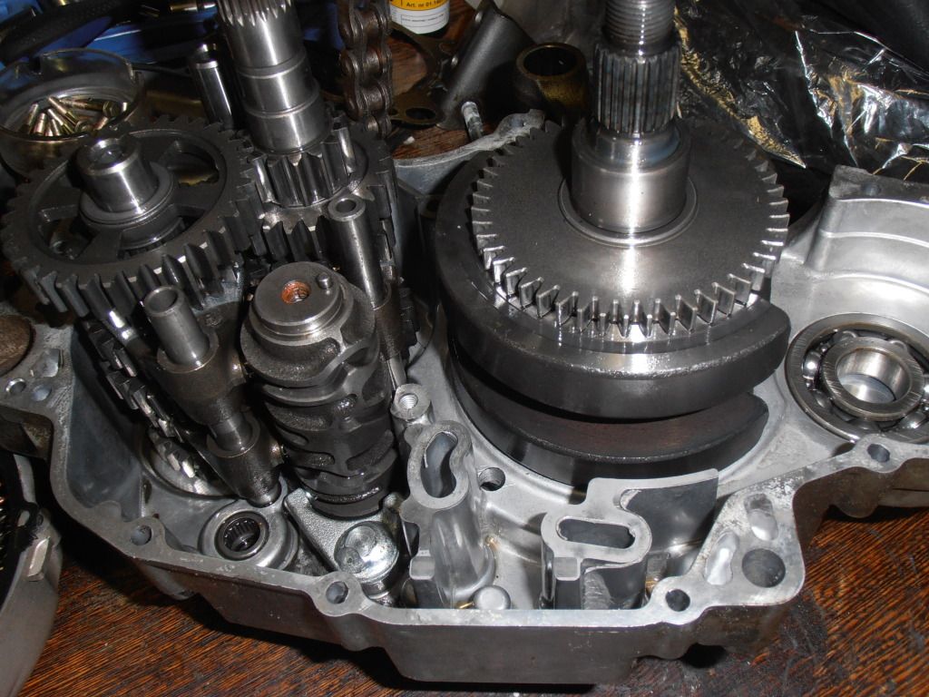

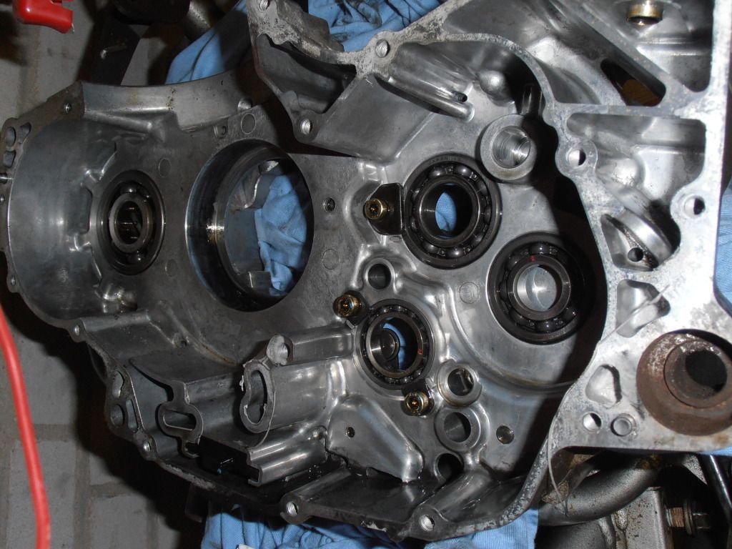

Berichtdoor Peanut » 09 jul 2012 17:46
Zo!
Na 5x tot 10 tellen,... en ongeveer bij het 2e couplet van het Wilhelmus kwam mijn blokkie los.
Alles natuurrrrlijk even netjes opruimen en achterlaten eej..
Wanneer je een 5 minuten op een lager staat te meppen....en hij nog steeds niet loskomt, moet je het blok om het lager verwarmen.
:think: :think: zo'n grote waterkoker heb ik niet.... dus maar even de brander er kort op gehouden... (niet te lang ivm met vervorming van het blokhelft)
Snel weer neerleggen en na een 2 a 3 tikken kwam het 9cm lager eruit!! :mrgreen:
Hier is ie dan eindelijk. Mijn blok is eindelijk bevallen.. op zoek naar nieuwe! :clap: voor mijzelf!

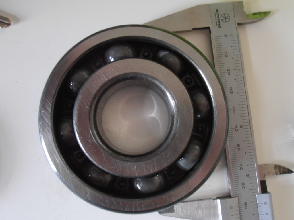

Deze jongens zijn: 35/90/23 lagers. (binnen x buiten x dikte)
