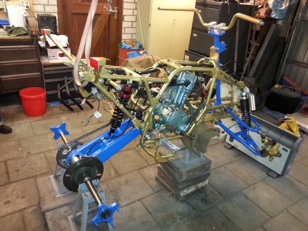

Berichtdoor angelo » 01 maart 2015 16:33
zo het blok hang er ook weer in,

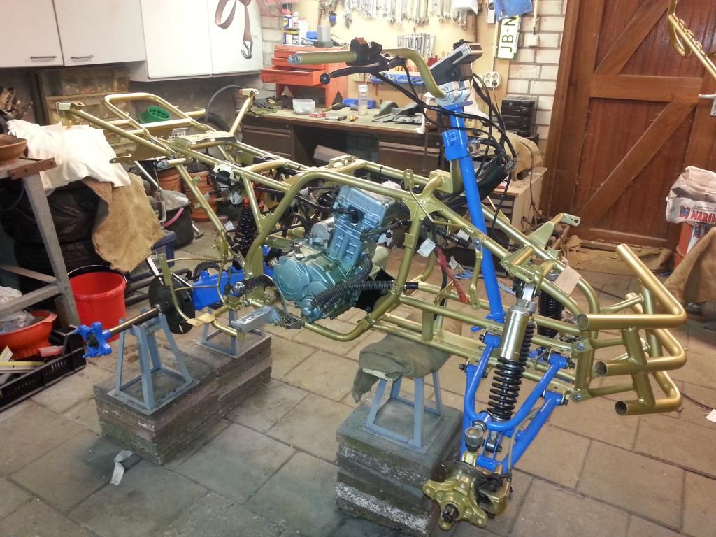

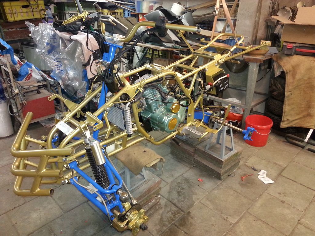

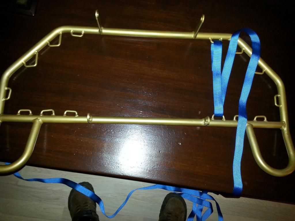

Berichtdoor angelo » 08 maart 2015 21:08
zo weer een update, een nieuwe nerfbar gekocht bij alg en gelijk gestript en geschuurd en gespoten nu mijn vrouw lief aan kijken dat ze de banden wil naaien
en nog wat spulletjes er op gezet
en nu weer wachten op de bestelling van alg

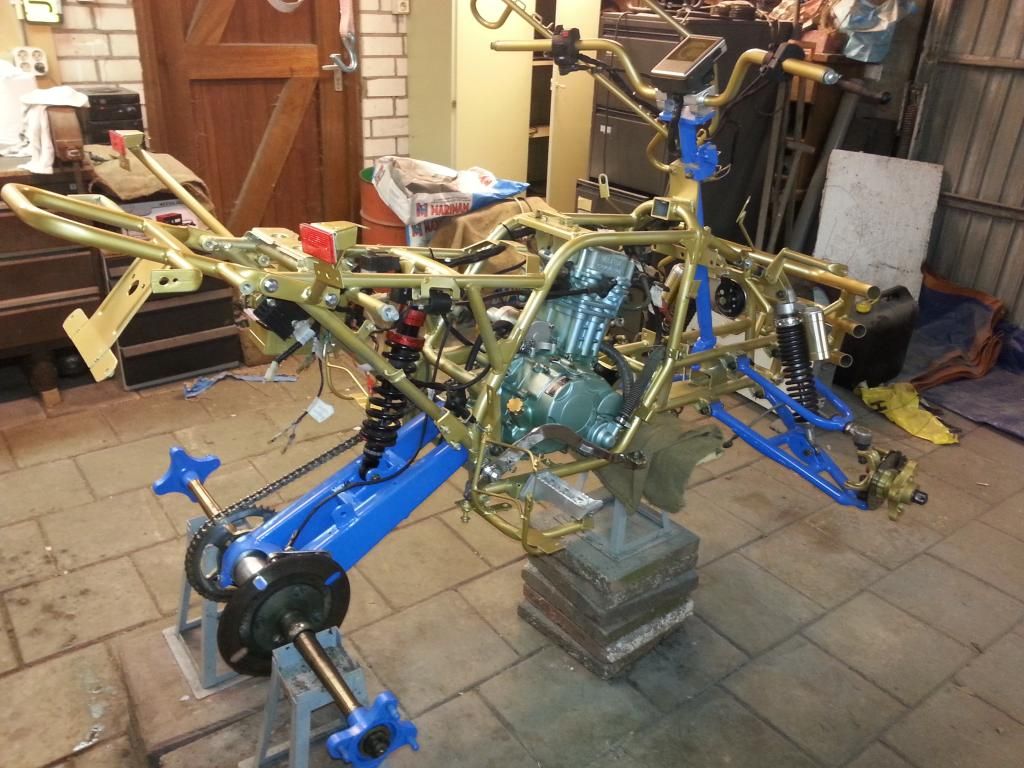

Berichtdoor angelo » 15 maart 2015 09:21
de remmen weer gemonteerd alle oude remvloeistof er uit en nieuwe er in en nou gaan ontluchten heb er veel over gelezen op de site en merk dat het niet zo 123 gebeurt is

Berichtdoor Mavado » 16 maart 2015 12:27
Benzine slang aan de ontluchting nippel dan gaat het erg makkelijk en snel.
Nippel dicht een paar keer pompen rem vast houden nippel open dat een paar keer tot dat er geen lucht meer in zit, als je een transparante benzine slang er aan zet dan zie je de luchtbellen en lek je geen remvloeistof en kan de lucht er makkelijk uit

Berichtdoor angelo » 16 maart 2015 16:30
de kappen worden ook gespoten weet alleen nog niet welke kleur,
bedankt voor je reactie voor de remmen ik was er alleen mee bezig maar dat werkten niet met twee man is het wel een stuk makkelijker nog 1 keer ontluchten en dan is de lucht er helemaal uit hoop ik :thumbup:
