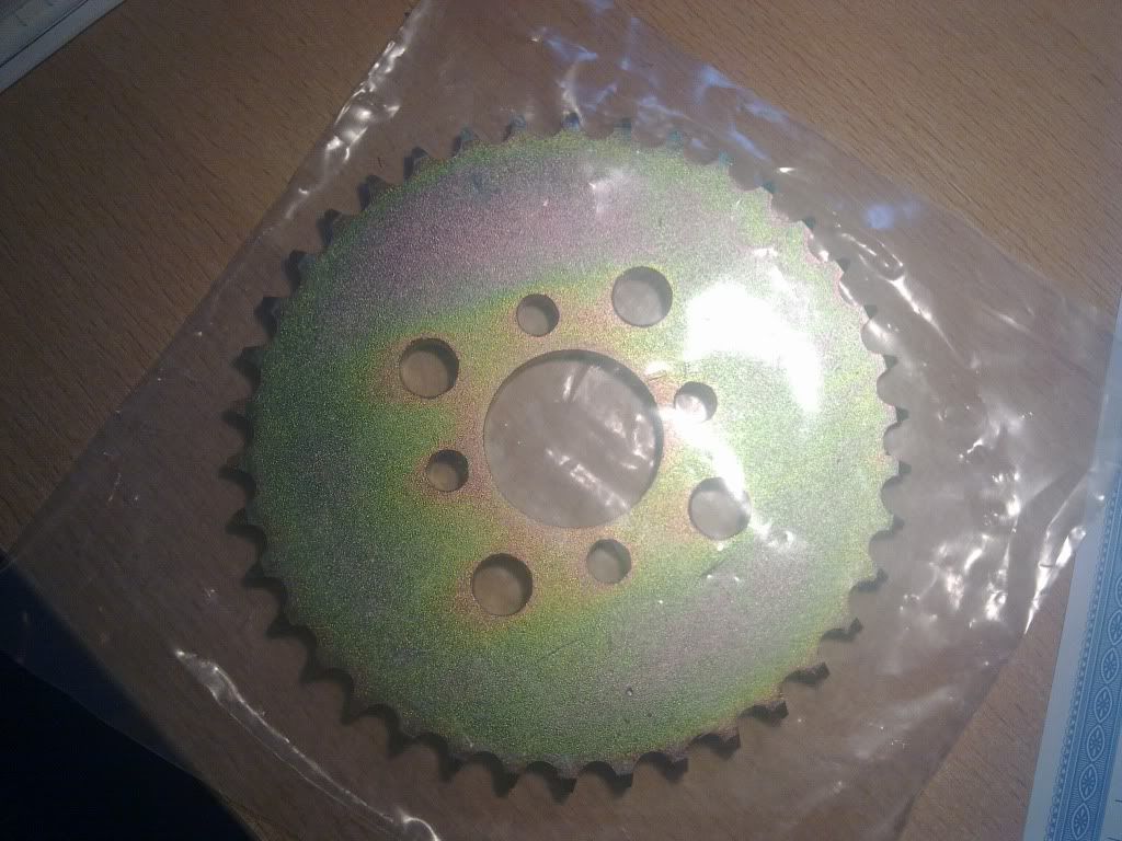

Verder ook 38 tands tandwiel binnen gekregen :thumbup:

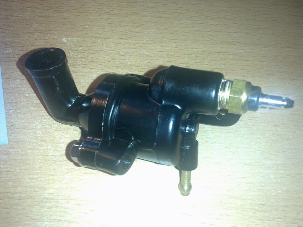

En heb ook een nieuwe thermostaat met temperatuur sensor.
Nou komt het puzzelen. Want net zoals je op de foto ziet. Hij heeft maar 1 aansluitingspunt. Even verder geredeneerd.
In temp.sensor zit weerstand. Hoe warmer die wordt hoe lager weerstand word. En omdat er maar 1 aansluitingplug op zit was mijn redenatie.
Je hebt de pluspool van kabelboom. gaat naar kmtellerdisplay sluit aan op temp punt en gaat met - in een directe weg naar de temp.sensor. En de stroom loopt dan van de aansluitplug door tempsensor en raakt met schroefdraad blok aan en zo kan stroom verder lopen naar - accu. Doordat tempsensor een weerstand heeft bij bepaalde temp kan er met bepaalde temp. maar zoveel stroom rondlopen. en geeft het kmtellerdisplay met bepaalde stroomsterkte zoveel streepjes aan hoe warm de motor is.
Als iemand iets anders denkt of hierop iets aan heeft te merken. ik hoor het graag. Maar dit leek mij logisch omdat je maar 1 aansluitplug op de temp.sensor hebt.
