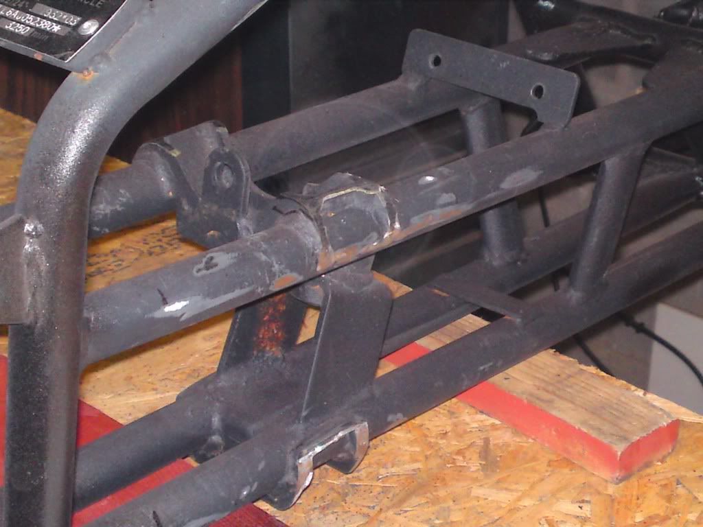

Berichtdoor hejoki » 11 dec 2011 21:32
zo nog even meten en dan gaan de oude steunen eraf
[urlAfbeelding][/url]

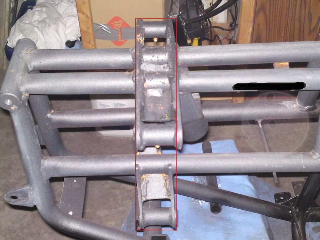

Berichtdoor hejoki » 11 dec 2011 21:35
[url]Afbeelding[/url]

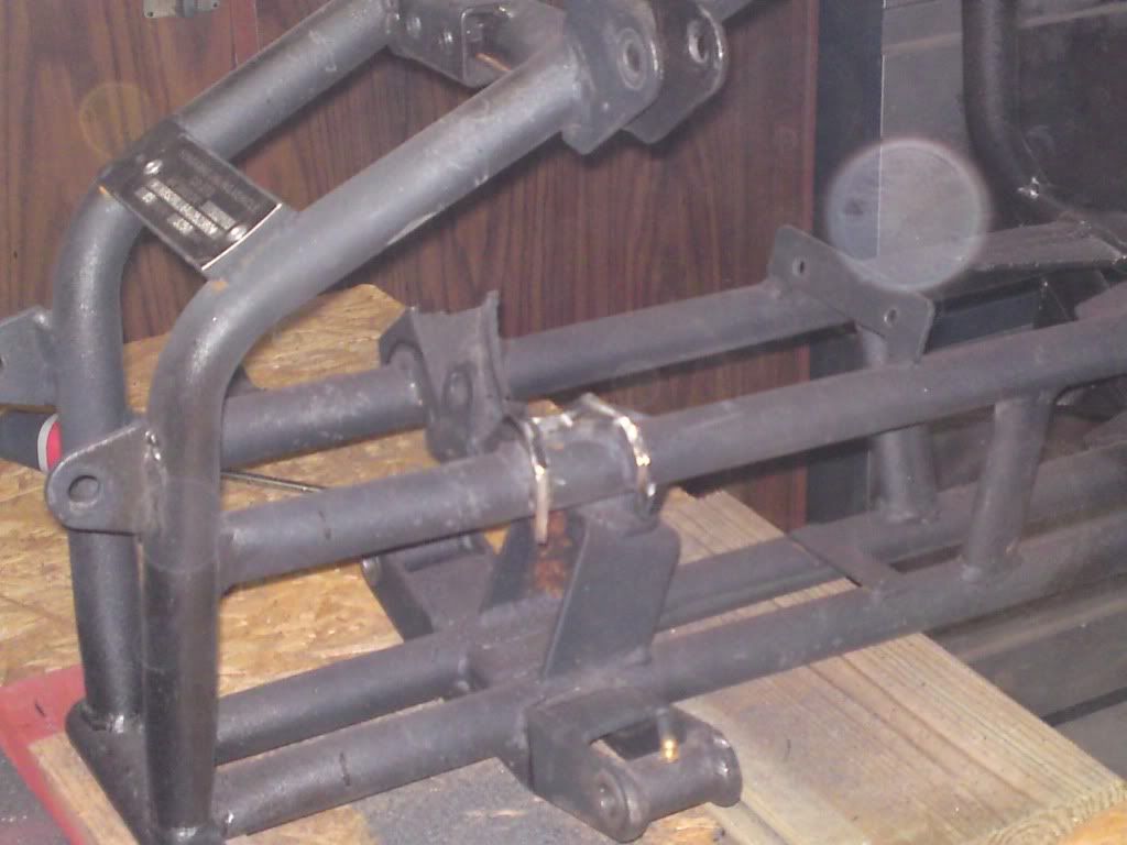

Re: jinling ombouwen van alu naar ijzeren a-armen
Berichtdoor hejoki » 11 dec 2011 21:38
nog een beetje mooier afwerken en nu wachten op de lasser ik hoop dat hij het deze week kan maken :thumbup:

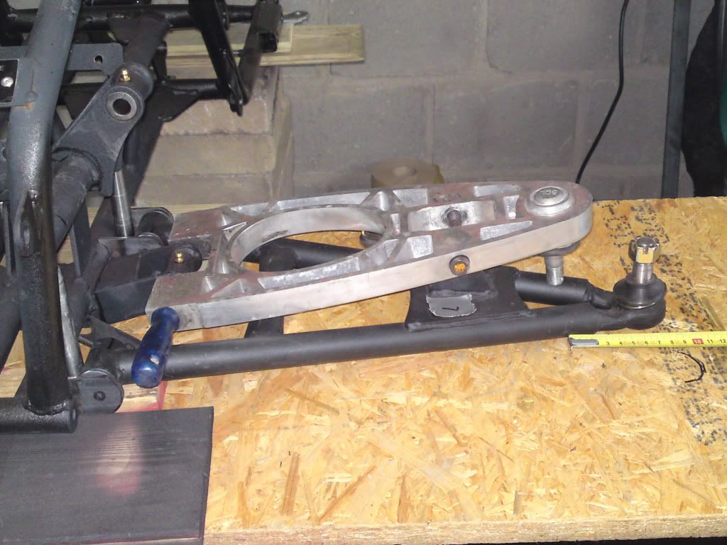

Berichtdoor sandhi,; » 13 dec 2011 05:51
zijn je stuurstangen nog wel lang genoeg? hij is toch wel een stukje breder zo..
Berichtdoor dimpower » 13 dec 2011 07:07
ja inderdaad.je kan ze wel een stukje uitdraaien maar of dat voldoende zal zijn....?
anders wel een mooi project.je spuitwerk vind ik ook wel geslaagt. ;)
Berichtdoor fretje-pitbull » 13 dec 2011 08:18
gewoon 7 cm ertussen lassen
ofwel de langere stuurstangen van de ijzeren a-armen
Berichtdoor dimpower » 13 dec 2011 19:39
zou toch geen voorstander zijn om een stuk tussen te lassen.liever opteren voor nieuwe. :-)))
Berichtdoor fretje-pitbull » 13 dec 2011 20:25
van m'n kawa zijn de a-armen en de stuurstangen zo verbreed,
kondervindt geen last met spoor regelen en het zijn langere veren die erop zitten
Berichtdoor hejoki » 13 dec 2011 20:44
thanx dimpower
nee stuurstangen moet ik verlengen kijken of ik verlengbussen kan krijgen
verder zijn mijn remslangen ook tekort kijken of ze die ergens op maat kunnen maken :thumbup:

Berichtdoor hejoki » 13 dec 2011 21:02
een van de redenen waarom ik de alu armen eraf haal
