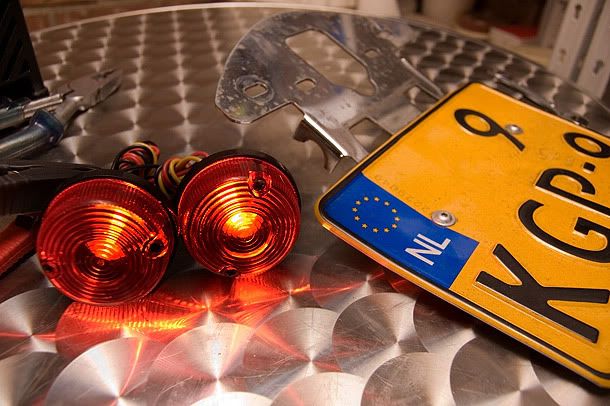

Vandaag wel op het werk wat werk laten doen. :angel:
(oude achterlicht de voorlaatste rit al kwijtgeraakt)
En ik ben al jaren gek op ronde lampjes. (deze heb ik al 15-20 jaar liggen)
En de lampjes er even los in. :wave:

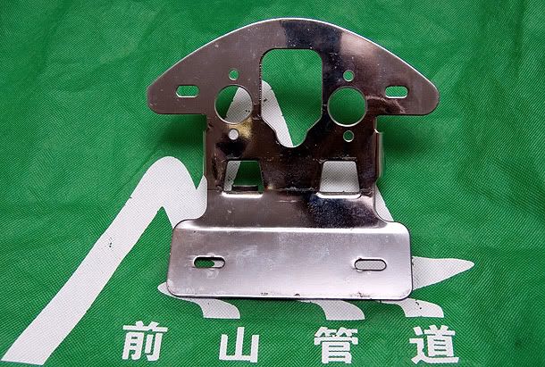

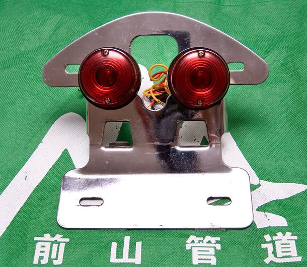

De achterkant van de plaat was toch al wat aan het roesten.
Dus vandaag gestraald, met hardsoldeer kleine scheurtjes permanent gerepareerd, en hamerslag verf erover. :geek:
Oh ja bovenste ronding eraf gezaagd. 8-)
De achterkant met de lampjes is nog steeds chroom. ;)

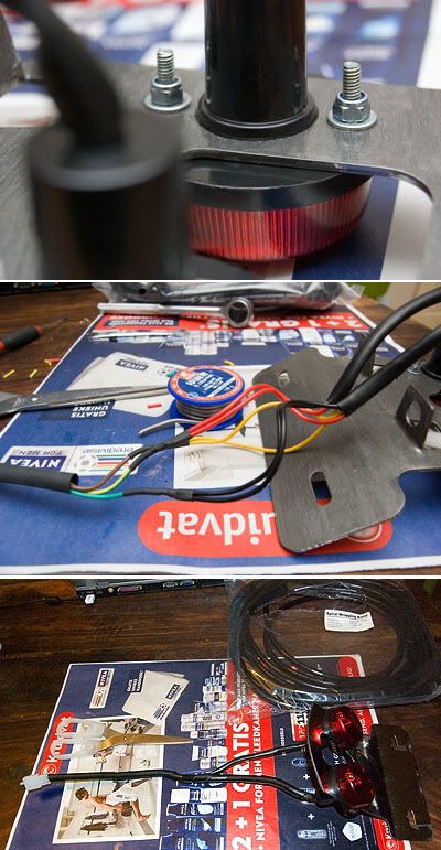

Morgenavond achterlichtje eindelijk eens monteren. :mrgreen:
Vanavond de lampjes met M3 borgboutjes vastgezet, bedrading gesoldeerd en dubbel in de krimpkous gezet, en hierover nog een kabelpantser. :ugeek:
