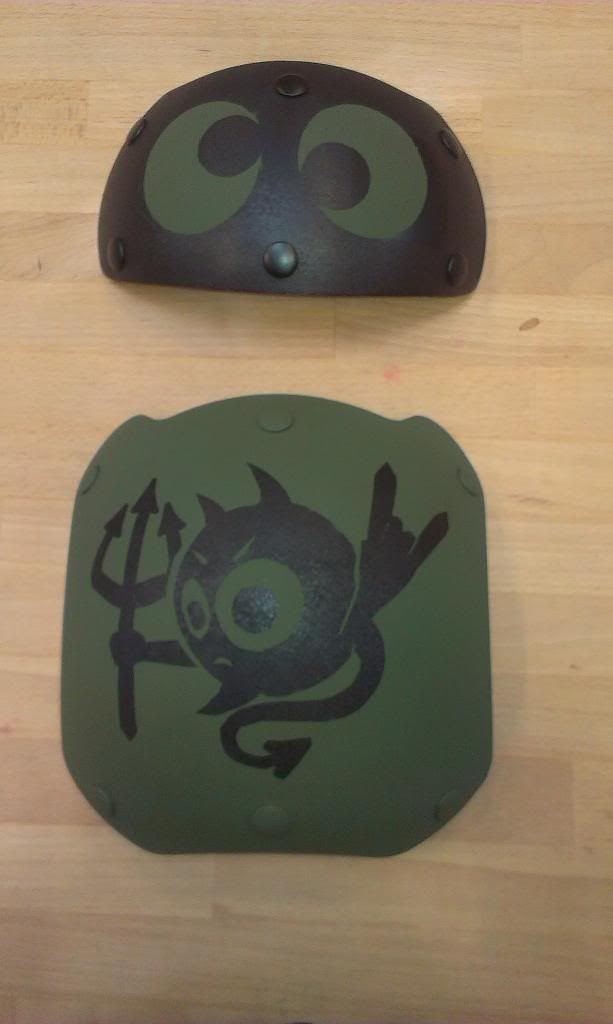

Schuren en spuiten...Daadwerkelijke resultaat is mooier dan op de foto's te zien is.
AfbeeldingAfbeelding
Aangezien dat ik over 2 weken wegga naar somalie ook maar eens me flightdeck helmet beetje gefatsoeneerd. Zullen ze leuk vinden in somalie :lol: AfbeeldingAfbeelding

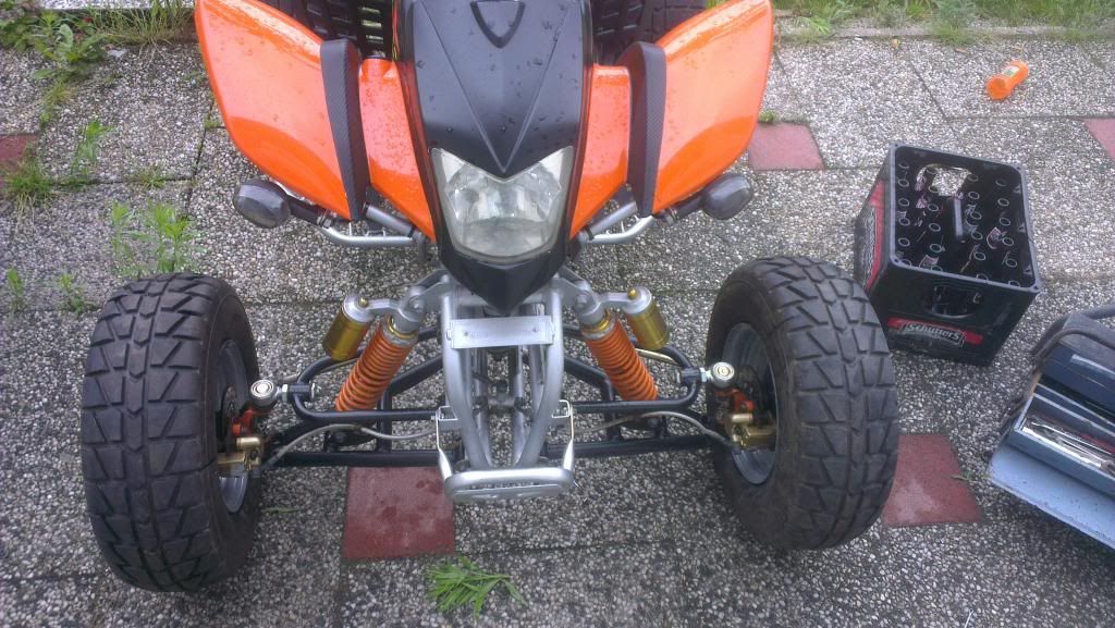

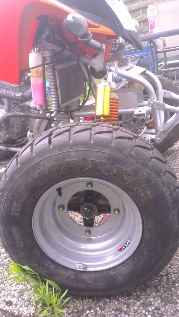

Vandaag mijn nieuwe velgen geplaatst :D
en ja ik moet mijn tuin opruimen :lol:
Berichtdoor scania-driver » 03 jul 2013 17:04
:stupid: , maar nette velgen dat wel.

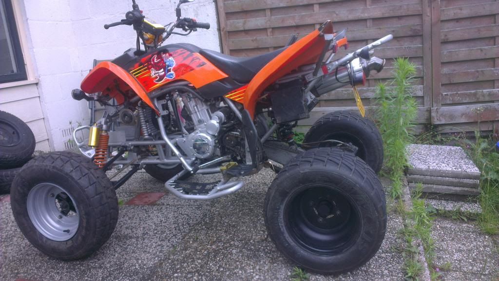

ik had effe een uurtje vrij deze namiddag(slecht weer) dus ben begonnen met de wielkappen.dus 1 smalle wielkap doorgescheven en al op breedte gezet met metalen latjes.nu nog eens mijn hoofd breken hoe ik de ruimte tussenin ga opvullen zonder dat deze gaat scheuren.polyester is geen optie want deze houdt niet op het chinees abs :evil:
Berichtdoor slowstart » 03 jul 2013 17:49
Glasvezel matjes denk ik. Normaal laat abs zich makkelijk repareren door te verwarmen en dan glasvezelmatjes toe te passen.

Berichtdoor BBQBarman » 03 jul 2013 18:01
Of metaal/ rvs op popnagelen weet alleen niet of het mooi is
Berichtdoor dimpower » 03 jul 2013 18:40
bedankt om mee te denken.ik denk dat ik metalen gaasje in smelt en dan met epoxyhars opvuld.
aanvulling:bij deze een bestelling geplaatst bij de noorderburen :mrgreen: jullie dus.epoxy vul/lijmpasta besteld en epoxyplamuur.ben eens benieuwd hoe de hechting aan de kunststof zal zijn;ze beweren dat de hechting top is.hopelijk hebben ze gelijk :thumbup:
