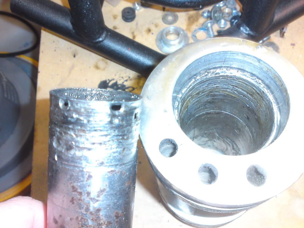

Hieronder mijn 2 foto's (maar had er net zo goed nog wat kunnen plaatsen.
Hieronder staat een achterwiellagerhuis met daarnaast de buis die tussen je lagers komt.
Het huis is geheel weggevreten door van alles dat los was gekomen en heeft ook de buis een iets verbouwd daardoor.
Er zat geen scherp randje meer binnenin aan deze zijde.
Mogelijke oorzaak vocht,vuil,los lager,enz. enz.
Stel je voor dat je lekker aan het rijden ben met een gangetje van zeg maar 50 km/u en dat lager verliest zijn laatste kogeltjes.
Dat gaat pijn doen.

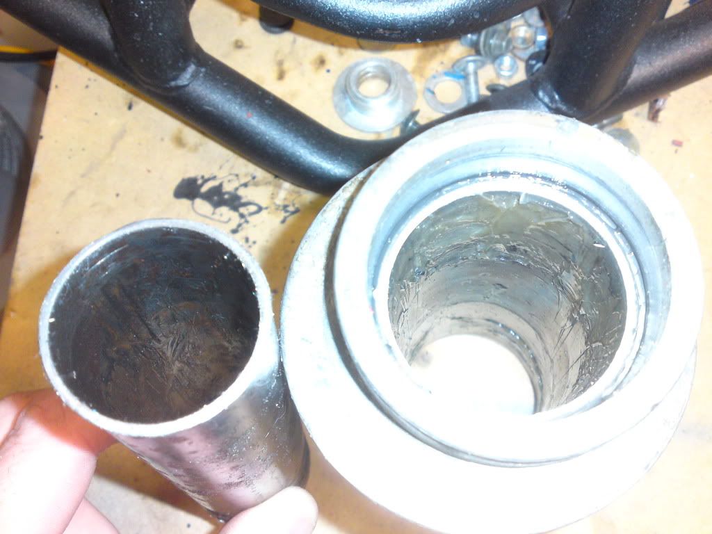

Hieronder een foto van het zelfde achterwiellagerhuis met de nog 'goede' zijde boven tervergelijking
Dit lagerhuis had een vorige eigenaar voorzien van andere lagers en keerringen,maar je begrijp dat dat niet echt zal werken met een weggevreten lagerhuis.

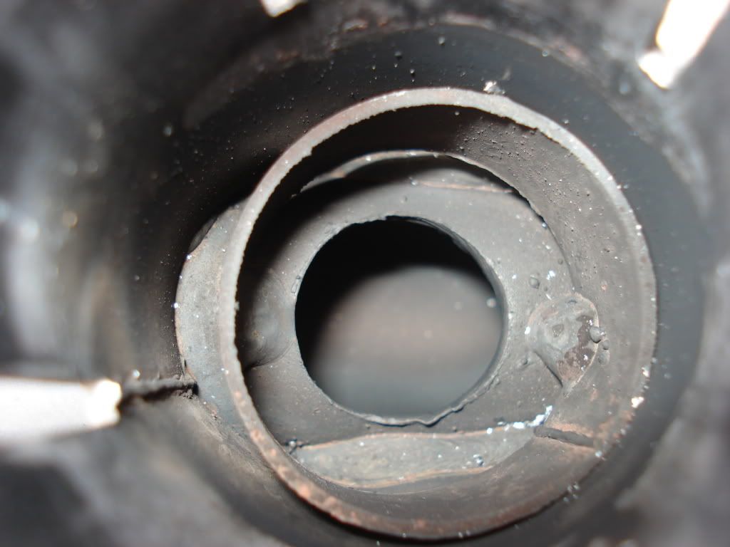

Goed, de foto's van het verhaal: tank lek->
Minuscuul klein plekje totdat je gaat schuren, dan blijkt hij toch groter te zijn
in mijn geval de veroorzaker, een boutje waar de tank elke keer op stond te
trillen
ik heb hem (laten) dichtsolderen door paps, ideaal :mrgreen:
en gelijk het steuntje aangepast zodat dit nooit meer kan gebeuren.
